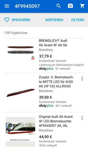

Hallo noch einmal,
habe die Artikelnummer gefunden - 4F9945097 -
Nun die grosse Frage... es gibt mehrere Anbieter... die liegen zwischen ca 39 und ca 45 Euronen. oder lieber zum :-) und 60 € ???

Du kannst die für 37,79 € inkl kostenloser Versand nehmen.
Ist nagelneu und der Anbieter hat 99,8% positive Bewertung UND 1 Monat Rückgaberecht (falls nicht beschädigt)
oder auch den für 39,90 €

Du brauchst nur die reine Nummer in die Such Spalte eingeben, siehe Bild
