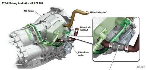

Habe mir bei VW im Teilehandel die genauen verlauf und alle komponenten angeschaut und bin auf ein unscheinbares Teil gestoßen. Heißt regelventil und sitzt vor dem Ölkühler zu sehen rechts aus dem Radkasten von unten.
kostet 23€ habe mich gestern Abend drangemacht auto hochgehoben untere Abdeckung abmontiert und zwei schläuche abgemacht. Das Teil raus gemacht und siehe da immer offen...neues Teil rein kühlwasser rein alles entlüftet und perfekt alles war in kurzer Zeit.

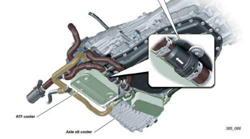

Gucke ich später mal .
Kann aber sein das du den kühler in der Form gar nicht hast .
Dort sollte das Thermostat bei einem 09E Getriebe bzw. 6HP26 sitzen.
Quelle: SSP 385
Thermostat-09e

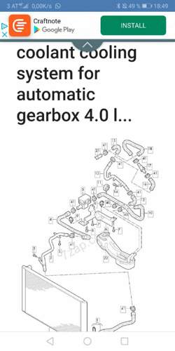

Beim W12 is das dort montiert aber ob das beim 4.0 V8 diesel auch das fall is...? Hoffe ich... weil es dan sehr einfach zu tauschen is..
Ne beim tdi sitzt es links vom Getriebe
Rechts vom Getriebe über der Antriebswelle beim V6, beim V8 weiß ich es nicht
Oelkuehler

Ich glaub ich hab den selben. Aber wir haben das getriebe thermostat auch noch nicht gefunden. Suche geht am Samstag weiter
Vielleicht hilft diesen thema weiter für euch mit 4.0 diesel...
https://www.audiworld.com/.../
Und workshop manuel für 4.0 tdi:
http://forum.a8parts.co.uk/attachment.php?...
