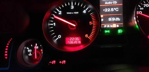

Das kleine Thermostat gewechselt und alles geht.
