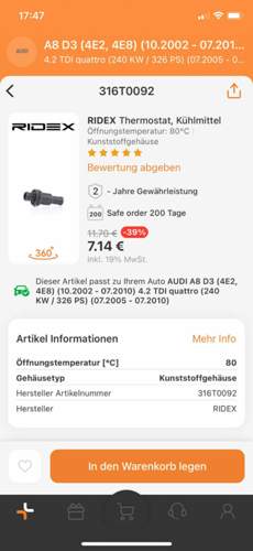

Habe dieses Modell gefunden?
Das ist das richtige Thermostat.
@Chef1408 schrieb am 17. November 2021 um 22:28:51 Uhr:
