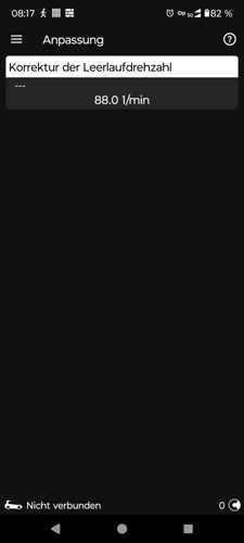

Hallo zusammen, gibt es bei euch irgendwelche Neuigkeiten?
- Ist durch die Tauschaktion beim Riementrieb das Geräusch immer noch weg @TimoGolf6?
- Wie stellt man die Lehrlaufdrehzahl hoch, bzw. was benötigt man dafür @spuerer?
Ich bin euch für jegliche Rückmeldung sehr dankbar, das Geräusch nervt mich gerade tierisch ????…
Beste Grüße
Anpassung Leerlauf
Obd11
@spuerer Vielen Dank für deine Rückmeldung, ich verstehe nur nicht was du mir damit sagen willst ?????
Gibt es eine App mit der man das machen kann oder VCDS?
Eine kleine Anleitung wäre super ????
Du wolltest doch wissen wie man die Leerlaufdrehzahl höher stellt...
Man nimmt ein obd Diagnoseadapter (obd11 oder VCDS) und stellt es in eiem Anpasskanal im Motorsteuergerät um...bei meinem war +88 vom Geräusch her am ruhigsten...
bis ça 100 U/min geht das ; mehr nicht ^
(meine ich so in Erinnerung zu haben)
ja, geht nur max + 99... muss man auch etwas rumprobieren bis es sich "am besten" anhört...
