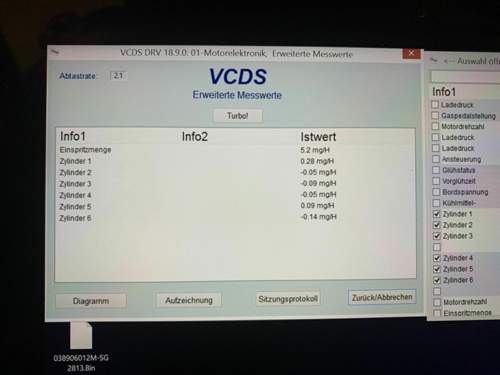

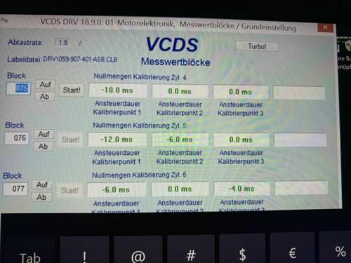

Hey Leute !
Fahre seit kurzem den 3.0TDI ASB im A4 B7.
Da das Auto nur gerademal knapp 500km mit einem Volltank auskommt wollte ich mal hier fragen bezüglich den ausgelesenen Werte die ich zur hand habe.
Ab und zu kommt es mir auch vor wie wenn er ein wenig zittern würde im Leerlauf.
Ich füge mal die Werte unten an.
Danke im Voraus!

Prüfe mal Deinen Ölpegel. Ist dieser überhöht, dann ist eine Korrektur sehr wichtig. Defekte Injektoren verursachen u.a. intensive Ölverdünnungen und Ölpegelanstiege.

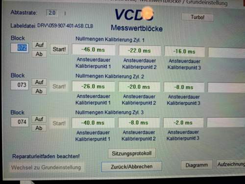

Die Ruhewerte sind ok. Die Injektorenwerte sind deutlich ins Minus abgerutscht, hier gehen langsam die Alarnlampen an.
Gibt es Effekte, wie Warmstartabwürgen des Starters und rauchendes Abgas im Standgas?
Ich finde die Leerlaufruheregelung mehr als bedenklich. Ich dachte das man mit diesen Werten den mechanischen Zustand des Motor beurteilen kann ?Bei meinem Motor hab ich auf allen Zylindern Werte von 0,0 und erst in der 2ten Kommastelle Zahlen.
@Schokar schrieb am 27. Juni 2019 um 10:08:22 Uhr:
Das sind ja fast theoretische Werte, also echt super. Die Unruhewerte liefern Gesamtinformationen zur Korrektur, um die Drehmomentanteile jedes einzelnen Zylinders auszugleichen. Da steckt also alles Mögliche mit drin: Kompression, Injektor usw.
Toleranz liegt bei über 1 (1,25 mg/Hub), die Werte vom TE liegen noch weit davon entfernt.

Sorry für die späte Rückmeldung, bin momentan am verzweifeln da ich jetzt beim Mechaniker war und der meinte dass 4 Düsen sofort ausgetauscht gehören und 2 noch fast an der Grenze sind.
Das Fahrzeug hat 245TKM runter, denke dass diese Sache schon längst einmal gemacht gehörte, aber leider wurde das Auto bei Audi nur Öl und Filter serviciert.
Nur jetzt wäre die Frage wo ich günstig diese Injektoren herbekommen kann?

@alisss-1 schrieb am 1. Juli 2019 um 15:40:22 Uhr:
ohne die Injektoren auf dem Prüftstand zu haben ist diese Aussage nur anhand von Werten völliger Nonsens.
Oh man. Seriös ist so eine Aussage aber nicht. Wie Garrettv8 schon geschrieben hat, 6 neue Boschinjektoren fachgerecht verbaut - lösen erst mal die Probleme. Aber hier im Forum gibt es auch Leute, die nur 4 von 6 erneuert hatten, was auch ging. Musst halt die anfassen, die es nötig haben, also die durch sind.
Die Werte in den MWB 72...77 liefern bedingte Hinweise, aber keine hinreichenden Infos, was tatsächlich austauschwürdig ist.

Er hat mir noch diese Werte hier geschickt die er mit VAS ausgelesen hat, da hat er noch gemeint dass die Werte nicht über und unter -\+ 0.28 überschreiten sollten.
Heute werden sie mal ausgebaut, und abgecheckt und das direkt am Bosch Gerät. Kostenpunkt sollte 50€ sein pro Düse, gibts ja nicht dass dies soviel kosten kann oder? 300€ nur fürs testen?

@alisss-1 schrieb am 2. Juli 2019 um 13:19:03 Uhr:
0,28 mg/Hub als Toleranz? Hier kenne ich größere Werte, 1,25 mg/Hub.
Die Aussage ist an sich aber wenig belastbar. Für die Werte in den Messwertblöcken 13, 14 sind eben nicht alleine die Injektoren verantwortlich. Da spielen weitere Faktoren eine Rolle. Nur deutliche Symptome (Ölverdünnug, rauchendes Abgas, Warmstartabwürgen, zu hohe Negativwerte in den MWB 72...77) ermöglichen das Eingrenzen auf die Injektoren. Erst Ergebnisse im Injektor-Teststand ermöglichen konkrete Aussagen.

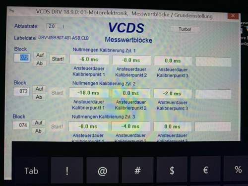

UPDATE!
So neue Düsen verbaut codiert fertig. Keine Ahnung ob die jetzt wirklich von einer 0815-Bude sind, aber war mit einem Bosch Logo versehen (H)...

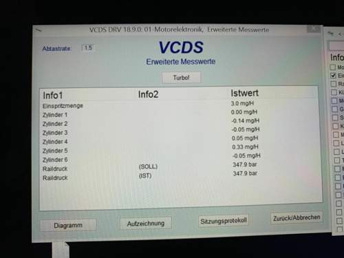

Die Injektoren arbeiten jetzt super nur das nächste Problem steht an.
Bei Leerlauf ruckelts den Kollegen.. zwar nicht immer aber oft, hatte das Problem vorher auch gehabt aber ich dachte mir dass dies auch einen zusammenhang mit den Düsen hätte.
Direkt wieder mal VCDS dran gehängt zuerst mal die einspritzmenge angesehen wenn er ruckelt sink es auf 3.8mg. Wenn er normal rund rennt sind wir über 4 sogar auf 5.2mg wenns mich jetzt nicht täuscht.
Raildruck sinkt auch ein wenig und ist instabil. Das macht er nur in der kombi wenn er ruckeln tut. Wenn man es Ruckeln nennt wäre es ein harter Begriff, da man wirklich die Luft anhalten muss damit man es merkt.
Ist das evtl. ebenso ein bekanntes Problem bei den V6?
Hoffe nur nicht dass ich jetzt eine neue Pumpe brauch... das wäre dann ja so richtig teuer...
Würde mich um jeden Rat freuen. Danke!
