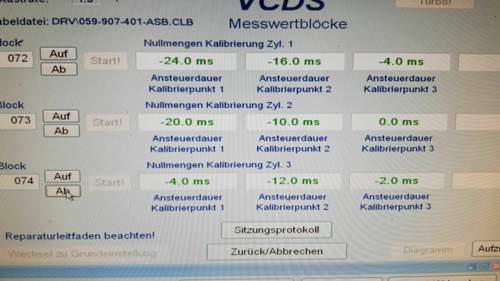

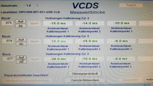

Guten morgen liebe Gemeinde,
ich hab wie viele hier im Stadtverkehr jede menge Rauch (das ist schon belästigung) und Start hänger wenn er warm ist und nach 10 min. wieder Gestaratet wird.
Hab mir jetzt neue in Biberach bestellt.
Meine Frage wäre, kann mir jemand was zu denn Werten aus MWB 72-77 sagen? Was wären denn gute werte und ab wann sollte man Tauschen.
Ich hänge hier mal 2 Bilder dran wo die Werte meine Injektoren zu sehen sind.

Die Injektoren zeigen Verschleiß. Negativwerte stehen für Verschleiß. Insb die Werte im mittleren Sektor sind nicht schön.
Wenn dazu noch Warmstartabwürgen und Rauchen kommt sind die wohl hin.

1. Wert über -45 -> austauschen
2. Wert über -15 ->
austauschen
