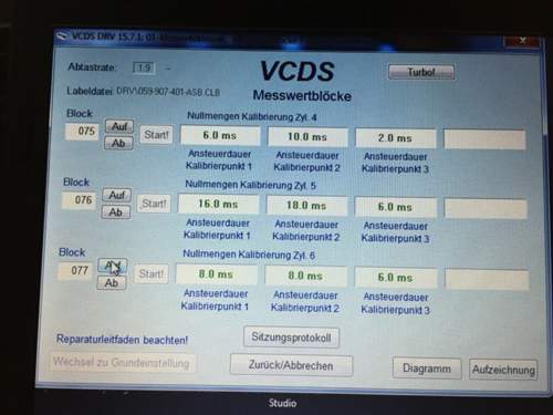

Hallo Freunde,
ich habe mich durchgelesen aber leider kein Antwort gefunden.
Es geht um die Injektoren beim 4F 3.0tdi.
Ich habe selber kein vcds und habe mir mal die Messwertblöcke 72-77 auslesen lassen.
In verschiedenen Themen werden werte genannt... erste wert sollte nicht schlechter als -45ms und Messwert 2 nicht schlechter als -15ms sein.
Das Vorzeichen macht mir jetzt sorge. Ich habe beim ausgelesenen kein minus davor.
Messwertblock 72 2.0ms 6.0ms 4.0ms
Messwertblock 73 2.0ms 16.0ms 2.0ms
Messwertblock 74 4.0ms 12.0ms 6.0ms
Messwertblock 75 16.0ms 18.0ms 2.0ms
Messwertblock 76 14.0ms 18.0ms 2.0ms
Messwertblock 77 8.0ms 14.0ms 6.0ms
zu hören ist das ein Injektor klackert.
was sagen mir die werte... von minus ist hier garnichts zu sehen.

Diese Werte sind die Leerlaufruheregelung, ausschlaggebend sind die Messwertblöcke 72-77, die auch Audi als Maßstab nimmt. Auf Nummer sicher gehen und die wechseln die extrem im Minus sind.
Ich glaube kaum das dein Mechaniker für Folgeschäden aufkommt oder dir das schriftlich gibt.
Die Toleranzen für die Laufruheregelung liegt bei +-2.5mg pro hub, aber das sind Werte für den Leerlauf.
Dennoch sollte man auf die Symptome achten, Ölstand erhöht, warmstart Probleme, ruckeln, starker qualm unter last oder im Stand. 2 injektoren Kosten nicht die Welt und das Risiko sollte es einem nicht wert sein.

Sind die Werte meiner Injektioren noch okay?
Ich glaube verstanden zu haben das einige gewechselt werden müssen oder nicht?
Fahrzeug: Audi A6 4F 3.0TDI Bj. 2009
Danke für Eure Hilfe!
Pascal
Sind gut, musst Nichts wechseln
Sicher? :O ich finde die -33ms doch schon arg krass oder welche der Felder (Werte) sind entscheidend?
Die in der ersten - der linken - Spalte sind die Wichtigsten.
Grüße, lippe1audi
Vor allem hast du wahrscheinlich keine Symptome
Alles klar, dann habt vielen Dank Leute. 🙂 Nu weis ich Bescheid
wollte in Urlaub fahren in 3 Wochen und habe mir gedacht ich Check mal mein Wagen und lasse mal meine Injektorenwerte Auslesen...
Was mir ausgefallen ist Zylinder 3 und 5 sehen nicht gut aus... was meint ihr dazu ?
Hab jetzt noch 3 Wochen Zeit und bin gerade unsicher geworden da ich mindestens 3000 km machen werde...
(A6 4F 3.0 tdi Quattro ASB Motor 2006)
Danke schonmal im Voraus 🙂
Im Plus ist nicht schlimm musst dir keine Sorgen machen und einen wunderbaren Urlaub
