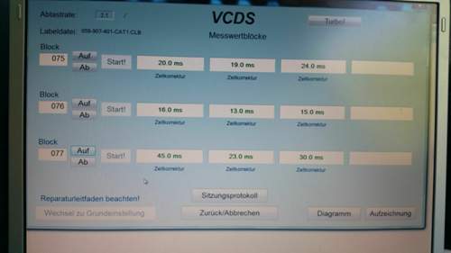

Hallo Freunde,
ich habe mich durchgelesen aber leider kein Antwort gefunden.
Es geht um die Injektoren beim 4F 3.0tdi.
Ich habe selber kein vcds und habe mir mal die Messwertblöcke 72-77 auslesen lassen.
In verschiedenen Themen werden werte genannt... erste wert sollte nicht schlechter als -45ms und Messwert 2 nicht schlechter als -15ms sein.
Das Vorzeichen macht mir jetzt sorge. Ich habe beim ausgelesenen kein minus davor.
Messwertblock 72 2.0ms 6.0ms 4.0ms
Messwertblock 73 2.0ms 16.0ms 2.0ms
Messwertblock 74 4.0ms 12.0ms 6.0ms
Messwertblock 75 16.0ms 18.0ms 2.0ms
Messwertblock 76 14.0ms 18.0ms 2.0ms
Messwertblock 77 8.0ms 14.0ms 6.0ms
zu hören ist das ein Injektor klackert.
was sagen mir die werte... von minus ist hier garnichts zu sehen.
Könnt ihr mir da helfen?

Injektor 4 ist ganz sicher ordentlich verkokt, bei 5 und 6 geht es noch so gerade. Die ersten 3 haben Werte von Neu-Injektoren. Schon putzig, solche Unterschiede in einem Motor.

Danke für Antworten...
Was wäre eure Empfehlung? Was sollte ich machen? Das Fahrzeug steht zum Verkauf und ich möchte es nicht mit diesen Problemen abgeben. Also möglichst effektiv aber nach Möglichkeit so günstig wie es geht.
War auch gestern noch bei einem Freund der für MB Motoren baut. Er hat auch gesehen das der AGR kühler undicht ist. Könnte das und vielleicht ein defekter AGR auch die Ursache für diese Symptome sein?
Danke...
Gruß Michael

uwolo, genau mit VCDS ins Motorsteuergerät gehen, dann auf Messwertblöcke (wenn ausgegraut, dann auf erweiterte MWB gehen). Dort MWB 72ff ansehen und dokumentieren. Hier posten kann auch helfen.
Es hilft aber eigentlich nur, wenn Du regelmäßig (zB. jeden Monat, oder alle 5tkm) die Werte ziehst und dann denTrend beobachtest.
Oder wenn eine Zahl bei ca. -40...60 auftaucht, wo dann schnell klar wird, dass der Injektor durch sein muss. Dein Motor hat allerdings ab Werk sehr haltbare Injektoren bekommen, würde mich wundern, wenn die verschlissen sein sollten.

kann mir bitte jemand kurz zu folgenden Werten etwas sagen? Wäre eine Reinigung mit Lambda Diesel Tank z.B. möglich?
10 16 6 ms
28 26 10 ms
28 36 20 ms
14 28 14 ms
20 36 2 ms
38 32 12 ms
Beim I des Zyl6 ist der Wert schon etwas grenzwertig. Es gibt einige User hier im Forum, die dann raten, diesen I z.B. beim Boschdienst Ultraschall baden zu lassen. Die Is von Zyl2 und Zyl3 sind auch kein Grund zur Freude, allerdings auch kein Anlass zum Aktivismus. Insgesamt schon ordentlich verkokt.

Ich habe folgende Werte:
Zylinder 1
4 16 0
Zylinder 2
4 20 2
Zylinder 3
14 28 6
Zylinder 4
16 16 6
Zylinder 5
2 12 2
Zylinder 6
14 18 6
Motor ASB 3.0 TDI KM-Stand knapp 200.000. Getankt wird seit ca. 8 Monaten Aral Ultimate Diesel, da ich zwischendurch mal die Motorkontrolllampe aktiv hatte (AGR-Durchsatz zu klein). Ab da dann Ultimate und bisher kam die Motorkontrollleuchte nicht mehr vor.
Was sagt ihr zu den Werten?
