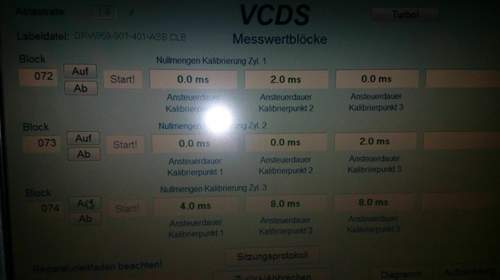

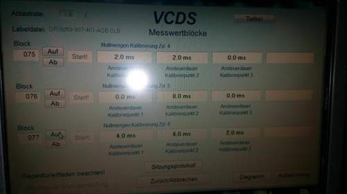

warmstartprobleme mit bmk motor
ich habe seit kurzen probleme beim starten wenn der motor auf betriebstemperatur ist
in anderen beiträgen habe ich gelesen das hier die injektoren schuld sind was ich irgendwie nicht glauben kann
aktulle sind 265tkm auf der uhr und noch die orginalen injektoren verbaut
ich habe die wmb 72-77 und 104 als bilder eingefügt
bitte um hilfe
Img-20181006-192919
Img-20181006-192937
Img-20181006-193008
Also, wenn er warm ist setzt der Anlasser aus? Klackt es einmal ordentlich und nichts passiert. Wenn ja, injektoren
Was hat es eigentlich mit dem Klacken auf sich?
man hat das gefühl das der motor mechanisch wie von deinen gummiband gehindert wird auf normale startdrehzahl zu gehen
klackern bzw. kurzeitig zu blockieren ist nicht vorhanden
ist der motor kalt zb. 5 grad ausentemperatur dreht er schön durch
wird er mit betriebtemperatur abgestellt und wartet 2 bier bzw. 30 min. gehts wie wenn nichts wäre?!?!?
