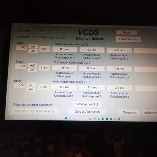

Hallo Freunde,
ich habe mich durchgelesen aber leider kein Antwort gefunden.
Es geht um die Injektoren beim 4F 3.0tdi.
Ich habe selber kein vcds und habe mir mal die Messwertblöcke 72-77 auslesen lassen.
In verschiedenen Themen werden werte genannt... erste wert sollte nicht schlechter als -45ms und Messwert 2 nicht schlechter als -15ms sein.
Das Vorzeichen macht mir jetzt sorge. Ich habe beim ausgelesenen kein minus davor.
Messwertblock 72 2.0ms 6.0ms 4.0ms
Messwertblock 73 2.0ms 16.0ms 2.0ms
Messwertblock 74 4.0ms 12.0ms 6.0ms
Messwertblock 75 16.0ms 18.0ms 2.0ms
Messwertblock 76 14.0ms 18.0ms 2.0ms
Messwertblock 77 8.0ms 14.0ms 6.0ms
zu hören ist das ein Injektor klackert.
was sagen mir die werte... von minus ist hier garnichts zu sehen.

Also ich (persönlich Meinung) würde keinem Injektor über den Weg trauen, welcher in irgendeiner Spalte deutlich im Minus ist. Da ist ja bei 3 und 6 eindeutig der Fall

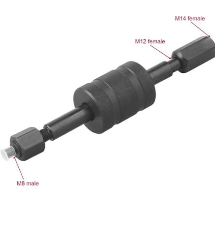

Welchen Abzieher?
@DirkReiner schrieb am 30. August 2025 um 18:44:26 Uhr:
Welchen Abzieher?
Diesen hier für den Injektor. Habe es in Videos gesehen, könnte hilfreich sein wenn es verkokelt ist.
Ich dachte deswegen auch direkt an neue. Ich werde mal die Messwerte einem Injektorenbetrieb zeigen und dementsprechend die nötigen Injektoren testen lassen.

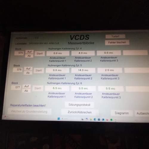

Hallo
das sind meine werte 410000km gelaufen ,immer noch die ersten

@Nordseerauschen schrieb am 1. September 2025 um 13:51:53 Uhr:
Hallo
Stark, bestimmt viel Autobahn.
Welcher MKB?
@DirkReiner schrieb am 1. September 2025 um 14:05:31 Uhr:
Welcher MKB?
Keine Autobahn
er bekommt auch mal richtig feuer
Na da werden einige jetzt neidisch werden, vor allem, wenn es die ersten sind.
Das sind ja Traumwerte.
Welcher Motor?
@DirkReiner schrieb am 1. September 2025 um 14:27:25 Uhr:
Welcher Motor?
3,0 TDI BMK ,alle 2. Tankfüllungen kommen 250ml 2 Taktöl mit rein
