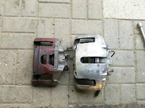

Der Bremssattel ist der gleiche ist nur nach Umbau mit Bremssattel -Lack lackiert worden.
Das einzige was man braucht ist der Bremssattelhalter der 347 mm Anlage.
1K0 615 125 B
@DrIng @181 @S3_225 @Hoppels18t
Hallo, gibt es dieses Teil mit anderen Teilenummern? Leider findet man diese Nummer nicht oft.

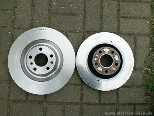

Meine Empfehlung 360x34 einbauen das lohnt sich eher.
Hätte noch Paar komplette Sättel da bei Interesse PN.
Das die 321er und die 347er Bremse identische Sättel haben ist ein scheinbar nicht tod zu krigendes Gerücht.
321mm Bremssattel 4F 615 123 u. 4F 615 124
347mm " 8E 615 123B u. 8E 615 124B
Nicht aus Spaß an der Freude haben die unterschiediche Teilenummern. Ich hatte meine komplette 347mm Bremse zum kauf angeboten. Der Käufer wollte Geld sparen und hat nur die Sattelhalter gekauft und mir eine Woche später vorgejamert das die Scheibe im Sattel schleift. Wenn du eine deutlich bessere verzögerung haben willst bau auf die 360er Bremse um. Ich kenne alle drei. Mein erster 4F hatte die 321er. Der zweite die etwas bessere 347er die ich durch die 360er (ACHTUNG: 18" Felgen Mindestgröße) ersätzt habe und mit den ich zufrieden bin.

Die 347mm Sattel ohne die Träger bieten einige an. Deshalb habe ich angefragt. Wobei einige angeblich mit ein bisschen Dremel das Problem erledigt haben sollen.
Die 360mm würde ich am liebsten einbauen aber 8fache Neubereifung18zoll für mich würde mehr als den Umbau kosten. Angeblich haben da auch welche mit 17 Zoll Glück gehabt. Weißt Du was das Innendurchmesser der Felge bei 360mm betragen muss?
17Zoll mit 360mm
