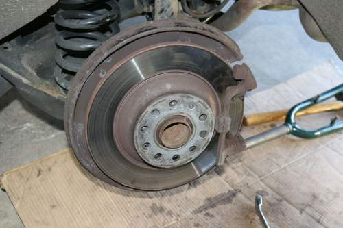

Hi möchte kein Klugscheißer spielen, aber Ihr schreibt hier immer das man nur die Träger wechseln muß.
Ist leider nur bedingt richtig ( es funzt auch aber ), normal gehören auch die Sättel getauscht.
Den die von der 16" ner Bremse sind geringfügig kleiner.
Kaum zu sehen, noch nicht mal wenn man sie im ausgebauten Zustand gegenseitig vergleicht.
Anders ist der Abstand zur Scheibe oben, deshalb kann es zum schleifen kommen, der richtige Sattel hat ungefähr einen Abstand von mindestens einem bis zwei Zentimeter über der Scheibe.
Habe es bei mir selbst nachgerüstet und es festgestellt.

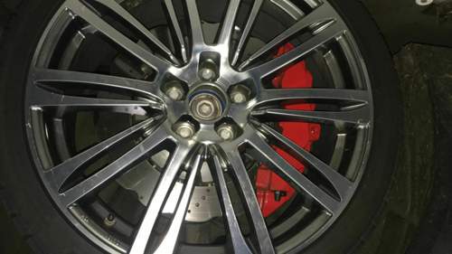

So, kurze Rückmeldung: Felge (Bild hatte ich ja weiter oben gepostet) und Bremse passen in Kombination.

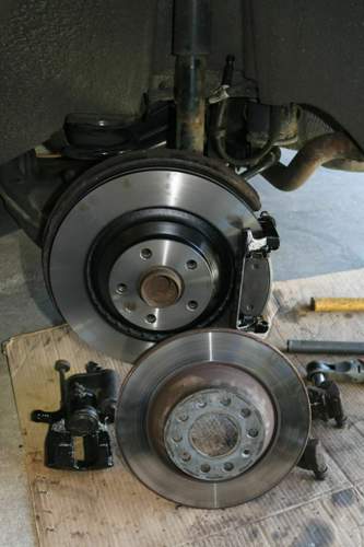

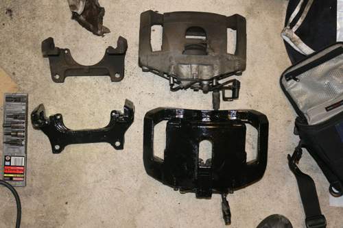

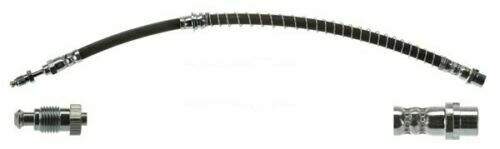

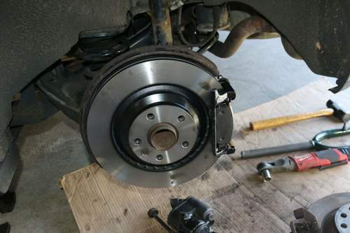

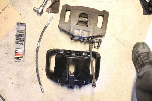

Der Einbau von 321mm auf 360mm Scheiben ging relativ flott. Danke an Hoppels18t für die Sättel und die umfangreiche Beratung. Die teueren Schläuche/Röhre/Halter bin ich umgegangen. Habe auf ebay die Panamera Schläuche gekauft. Die heißen:
TRW Bremsschlauch PHD1186 hinten beidseitig vorne für PORSCHE PANAMERA 970 911
Achtung! die Enden müssen wie im Bild stimmen.
Damit konnte ich direkt am Sattel und richtung Auto anschließen. Habe für jetzt das ABS-Verschleiß-Warnkabel am Bremsschlauch mit Kabelbinder befestigt... mache vielleicht demnächst selbst einen Halter. Man könnte die alten etwas modifizieren.
Habe gebrauchte 18 Zoll Audi Räder gefunden. Mit ET43 passen sie gut. Felgenumfang ist kein Problem. Nur nach vorne habe ich 6mm, was ganz ok ist.

Ich kann von meinem Umbau auf S- Line auch nur Gutes berichten. Ich komme ja von der kleinsten aller Bremsen (314) und der Effekt ist wirklich krass. Schon allein das Ansprechverhalten ist einfach wunderbar, Dosierbarkeit und Leistung erst Recht. Habe nie verstanden, was diese dürre Anhaltehilfe an einem 1.8 Tonnen Diesel Kombi mit AHK ab Werk verloren hat... Kann den Umbau nur empfehlen. Wobei ich vorn UND hinten gemacht habe.
Wenn schon denn schon. Nach 321mm > 360mm vorne jetzt 300mm > 330mm hinten. Diesel Angst bedeutet Sattel/Stellmotor gebraucht pro Seite auf ebay 40€.
:D :confused:
Es gibt 2 Systeme bei den 330mm Scheiben für hinten. Der Stellmotor für die Handbremse gibt's in 2 Varianten einmal mit 6Kant und einmal mit 12kant Antrieb. Auch wenn man die gerbrauchten Sättel mit den Stellmotoren kauft, könnten die Stellmotoren unterschiedliche Stecker haben. Ein Stecker ist mit einer Nase und der andere nicht. Bei mir war das 12 Kant System und Stecker mit Nase (BPP 2008). Die Sättel waren TRW9685/6.
Außerdem habe ich komplett TRW Teile verbaut - vorne hinten. Bremsen ist wirklich super.

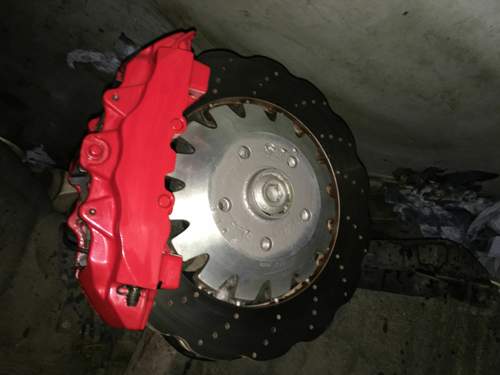

Hier mal mein „ kleines“ Upgrade der VA Bremse :)
Eddie ... Bremsschlauch Tipp war gut oder ;)
