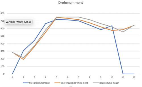

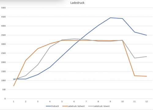

So nun habe ich es mal geschafft.
Leider etwas unscharf da es zu viele Messpunkte gewesen sind. Mit den erweiterten MWB muss ich erst noch klar kommen.
In den Bildern seht Ihr die erste Auswertung. In dem Excelfile die Anderen Läufe. Evtl. hilft es ja dem ein oder anderen.
Das Thema Getriebetemperatur müsste ich noch mal separat loggen.
Ladedruck
Begrenzung
Der Ladedruck kommt vergleichsweise schne? hoch. Hast du im 3ten Gang gemessen?
Ich Messe immer im 4ten, da dauert es fast eine Sekunde länger.
Dass das Motormoment beim Ladedruckaufbau über den begrenzenden Werten liegt habe ich bei mir auch festgestellt

Laut Audi sollten ja bei 1400 Umdrehungen 650 Newtonmeter anlegen! Lade Druck sollte bei 2,3 bar sein!
das bei 1400 rpm schon 650nm anliegen sollen,steht zwar bei Audi auf dem Datenblatt,aber in der wirklichen Welt nicht machbar im 4. gang.In höheren Gängen ist es durchaus möglich,da ja mehr Zeit bleibt.So zumindest meine Erfahrungen.Der Ladedruck passt scho mit 3,2 bar.Die Luftmasse soll zu ist find ich interessant.Der Istwert hängt hinteher,aber Ladedruck wird erreicht.Das hab ich bei mir auch schon beobachtet.Hatte aber die Vermutung,dass gerade der DPF regeneriert.

Im 4. Gang kommt er so schnell aus den unteren Bereich. Da ist das mit vcds eher schlecht messbar. Da müsste ich den Ladedruck schon einzeln messen damit die Abtastrate höher liegt.

@Ski_Andi schrieb am 1. Oktober 2020 um 07:12:43 Uhr:
Das kommt durch den Overboost Modus.
@LubbY-HST Was stellen die Zahlen bei Markierung dar? Dachte Zuerst das sind die Gänge aber du hast ja im 4.Gang gemessen.
Ich finde ja gerade im Bereich 1500-2200rpm hängt der Druck hinterher. Erst bei um 2200rpm liegen 3,2bar an.
Was Ja genau das bestätigt das er untenrum keinen bums hat
@mza287
Die Markierungen sind nur für Start und Ende einer Messung da. Allerdings bringt dir das wenig da du ja nicht bei der Fahrt dabei gewesen bist. Da solltest du dich eher an der Drehzahl orientieren.
Ich lasse das log laufen und setzte dann einfach während der Fahrt die Markierung damit ich weiß wann ungefähr Anfang und Ende war. Macht es bei der Suche nach dem Bereich dann etwas leichter.
Ich weiß ja das der kleine Lader schon früh Druck machen soll. Aber das der kleine Lader schon unter 2000 U/Min wirklich 2,2 Bar bringen soll kann ich mir nicht vorstellen. Ist doch nur so ein kleiner Lader wie damals bei meinem 2.7 er.
hast Du denn ein Log für uns um zum vergleichen @mza287? Denn das der volle Ladedruck bei 1450rpm/3,2Bar im 4. Gang anliegen kann halte ich für ein Gerücht. Hier wird immer Begrenzung Drehmoment und Begrenzung Rauch zuschlagen. In höheren Gängen sieht es anders aus und ist sinnvoller ein Log zu erstellen. Die Zeit ist entscheidend wann welcher Druck erreicht wird.

@joe3389 ich habe das mal gemacht und hier sogar irgendwo eingestellt. Aber ich wollte eh nochmal eins machen.
Hier war das. Allerdings fehlt die Drehzahl. https://www.motor-talk.de/.../ladedruck-auslesen-t6483676.html?...
@LubbY-HST ich habe mich ja an der Drehzahl orientiert und der hinterher hängende ladedruck passt halt total dazu das er unter 2000rpm Nicht geht. Zumindest in den ersten Gängen.

Wurde die Grafik als x/x Diagrsm gemacht, oder als normales Standard Diagrsm?
Bei x/x sind die Zahlen die Zeit in Sekunden, ansonsten Nummer des Messwertes.
Dass man mit der Messung auf der Straße nicht auf das Drehmoment der Audi Angabe kommt ist normal. Wir haben ja immer den Turbinenhochlaufvin derdynamischen Messung. Audi misst statisch
