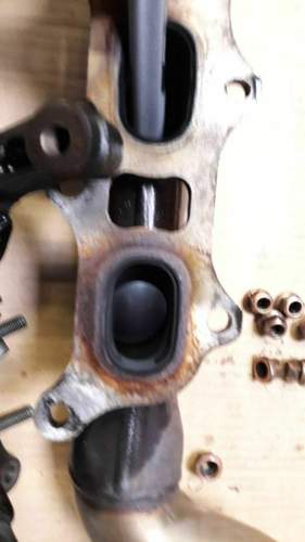

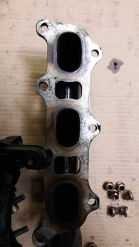

Meiner ist jetzt wieder in der Werkstatt, wieder Ölwanne oben leicht undicht, zum dritten Mal. Die müssen ja die Krümmer abbauen um die Ölwanne zu ersetzen. Jetzt haben die festgestellt, das es ein leichten Riss hat, deswegen undicht, war nicht viel. Bei 150tkm noch sehr kulant, übernehmen alles. Hatte auch mein Bedenken, das die Flexrohre vielleicht kaputt sind. Mein Meister hat mir Bilder geschickt und bin beruhigt. Er sagte sieht alles top aus. Er sagte, das die Flexrohre bei falschen Optimierungen kaputtgehen und man muss vernünftig Warm fahren. BiTu 2012.

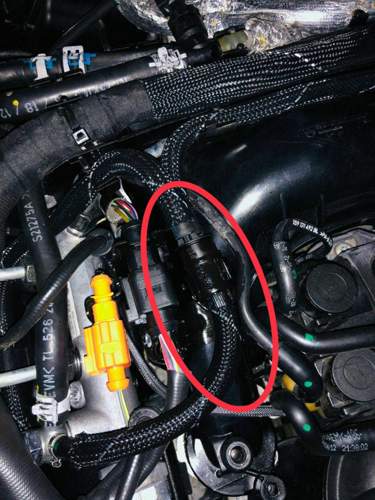

Nächstes Problem angefangen. Irgendwie hört es nicht auf! Hat mich schon gewundert, warum mein Dicker seit ca. 2 Wochen mehr verbraucht, hab den Deckel abgemacht und siehe da, irgendetwas ist da undicht. Angefasst eindeutig Diesel. Kann einer mir sagen was für ein Bauteil das ist?
Das ist die Dieselrücklaufleitung.
Das ist noch die alte, da gibts eine überarbeitete bessere, die ist bei mir schon weggeflogen 🙂
Danke euch 🙂
...würde bei mir auch schon gemacht, eine Kleinigkeit und mit 200€ behoben

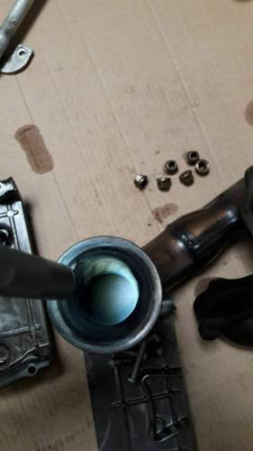

Hab jetzt den Turbolader gewechselt und weil ich einmal dabei war, auch gleich den DPF, den DDS und den Abgastemperatursensor am Turbolader.
Jetzt tut er wieder, was er soll, Ladedruck und Drehmoment liegen ab 1450 U/min an.
Differenzdruck sowie Temperatur sind wie vorher, die Sensoren und der DPF waren es demnach wohl nicht.
Krümmer hab ich endoskopiert, alles bestens. Den alten Lader habe ich auch zerlegt, keine Auffälligkeiten. Lagerspiel, VTG, Turbine und Verdichter...alles in Top Zustand.
Die fauchenden Geräusche aus dem Luftfilterkasten sind auch noch da, gefühlt sogar noch lauter. Werde bei Gelegenheit nochmal das Turbinenumschaltventil einstellen. Wenn es das nicht bringt, ignoriere ich es einfach.
Kurzum: nach 1 1/2 Jahren des (nicht unbedingt ununterbrochenen) ausprobierens ist der Fehler nun behoben. Woran es letztlich lag, kann ich leider immer noch nicht nachvollziehen. Dafür hab ich viel über den Motor gelernt (immerhin was)...
