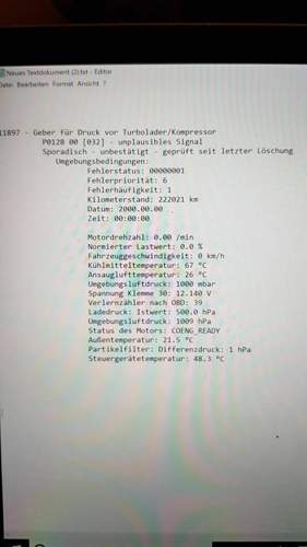

So, gestern den LMM gewechselt, in der Hoffnung, dass der den Druck nach Luftfilter misst...tut er wohl nicht, der Wert steht unverändert fest bei 2400hPa. Leistungsentfaltung ist subjektiv besser geworden, wenn ich es schaffe schieb ich heute noch eine Messfahrt nach...
Nochmal die Frage an die Profis hier im Forum: Hat jemand ne Idee, welcher Sensor diesen Wert liefert? Ich bin echt ratlos...

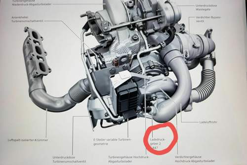

Der LMM misst die Luftmasse, wie der Name schon sagt.
Im Luftweg hinter dem Ladeluftkühler sitzt der Ladedruckgeber. Der wird es sein. Sitzt vorne links am aufsteigenden Ladeluftschlauch/Rohr.
Edit: Der Biturbo hat auch noch einen zweiten am Turbolader selbst.
Würde auf diesen tippen, wenn du nur im unteren Bereich ein Problem hast. Der steuert das Zusammenspiel der beiden Turbos.

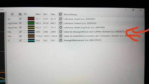

Das ist soweit alles klar, ich hatte im Rahmen eines anderen Problems den Turbo auch schon komplett raus. Nun sagt mir VCDS aber explizit "Luftdruck nach Luftfilter" bzw. "Geber für Ansaugdruck vor Turbolader"...da ich in diesem Teil der Luftstrecke keinen weiteren Sensor gefunden habe und der LLM 5 Kontakte hat (und 164€ kostet) hatte ich auf eine Art "Kombisensor" gehofft. irgendwo her muss dieser Wert ja kommen...
Edit: Der Sensor zwischen den Ladern ist schon neu, der hatte auch Abweichungen.
Der Geber 2 sitzt ja auch in der Strecke zwischen Luftfilter und Turbo, eben nur direkt am Turbo.
Meinst du den hier? Das ist der, den ich gewechselt habe. Der gibt auch keinen falschen Wert aus.
Genau den meine ich. Der andere Ladedruckgeber sitzt vorne links an der Druckleitung vom Ladeluftkühler zur Drosselklappe.
Jup, die sind alle soweit bekannt und liefern vernünftige Werte. Der kann es also nicht sein.
Den findet man in den Messwerten ja als "Geber für Ladedruck zwischen ND und HD-Lader". Nur eben der "Geber für Luftdruck nach Luftfilter" bleibt verschollen...
Wenn diene Software insgesamt nur zwei Geber für den Luftdruck im Ansaugtrakt anzeigt, dann kann es sich doch nur um den anderen handeln - oder? Vielleicht ist der Text in der Software nur falsch gewählt.
Edit: Teilenummer 03K 906 051 -> Heißt "Geber für Ansaugluftdruck und Ladelufttemperatur"
Ist das ganz normale VCDS in der aktuellsten Version. Alle anderen Ladedruckgeber bekomme ich auch angezeigt nur hatte ich die auf dem Foto nicht ausgewählt. Naja, falls der noch auftaucht werde ich berichten.
