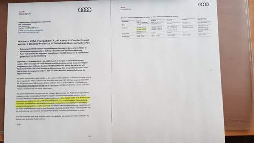

So wie ich diesen Thread bisher verfolgt habe, waren bisher überwiegend die 3.0 TDI V6 mit einer Leistung ab 200kW vom update betroffen. Es gab bis dato nur einige mit der armen Leute Version von 160kW (die ich auch fahre), die zum update bestellt wurden bzw. sich hier zu Wort gemeldet haben.
Ich habe bei meinen Recherchen nun folgende Mitteilung von Audi vom 6.12.18 im Netz gefunden (siehe Foto) in der steht „ Zitat Anfang: -- Das Update ist für Audi-Kunden stets kostenfrei und wird sich weder auf den Kraftstoffverbrauch, CO2 Emissionswerte, Motorleistung, maximales Drehmoment und Geräuschemissionen noch auf die Dauerhaltbarkeit des Abgasnachbehandlungssystems negativ auswirken. – Zitat Ende“.
Wenn ich nun die (subjektiven) Ergebnisse der Betroffenen lese, liegt hier doch klar ein Grund zur Wandlung vor, wenn eine Messung auf dem Leistungsprüfstand nicht mindestens die Daten gemäß technischer Werte erbringt.
Und für die, die noch kein update erhalten haben, wäre es eine Chance einen vorher/nachher Vergleich auf dem Leistungsstand zu machen, um später belegbare Daten in Händen zu haben und ggf. anwaltlich gegen Audi vorzugehen.

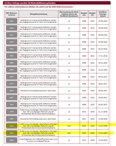

Beim KBA laufen ja die 23x6 Rückrufaktionen von denen die letzten aber nicht vom KBA nachgeprüft wurden. Heißt das die Prüfung läuft noch oder ist das update dann eher „freiwillig“ da es nicht nachgeprüft wird.
KBA Rückruf 23x6
20190218-074950
fs1806 : Deiner ist Euro5 und von der Maßnahme überhauptnicht betroffen, 23x6 ist momentan außschließlich für Euro6 Fahrzeuge.
@alcan1988
Doch. Ist der 218er, Euro 6 = betroffen.
Aber fs1806 schreibt, dass seiner von 2015 ist, ist der dann schon Euro 6?
Ja ab dem Facelift 10/14 glaube ich. Da haben sie die Motorenpalette umgestellt. Und damit auch von Euro 5 auf Euro 6
Ganz genau. FL ab 10/2014.
Es gibt sogar einen VFL-Motor, der Euro 6 erfüllt: 245PS Clean Diesel.
Ja, meiner ist Euro6b da FL. Beim Kauf wurde mir gesagt, dass er nicht betroffen ist.... Na ich warte mal ab, ob und wann Post kommt...
Er ist betroffen. Mal wieder eine Lüge.
