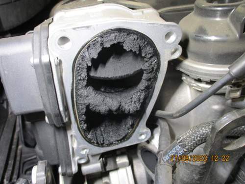

War Heute beim Freundlichen, der hat die Drosselklappe als Ursache ausgemacht, und ein neues Softwareupdate gemacht, bin gespannt.
Zusätzlich werde ich, wenn ich es in dem Bestellwirrwar finden kann den Diesel System Reiniger Pro in den Tank geben, aber die Nr. 20450 sagt mir zunächst nichts.
Aber schaut euch diese Drosselklappe mal an, die braucht ja fast einen Byepass !
Grüße vom Herdorfer
Bilder von der Verkokung !!
@Der Herdorfer schrieb am 27. September 2023 um 18:22:47 Uhr:
Hallo tnk,
zunächst mal Danke für Deine Informationen !
Mir ging es wie Dir, eigentlich aber keine durchgreifende Lösung gefunden.
War Heute beim Freundlichen, der hat die Drosselklappe als Ursache azsgemacht, und ein neues Softwareupdate gemacht, bin gespannt.
Grüße vom Herdorfer
Definiere Softwareupdate?
