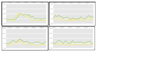

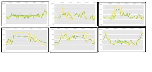

Tatsache. Einmal mit, einmal ohne aufgezeichnet und man sieht sehr deutlich die Ausschläge - sowohl das Ruckeln im unteren Drehzahlband, als auch das Gummiband im oberen Segment wenn der Motor nicht genug Luft bekommt. Gelb ist SOLL-, grün IST-Wert.
Ich prüfe die Verkabelung und den Stecker, ob es daran liegt.
Fahrt mit LMM
Fahrt ohne LMM
