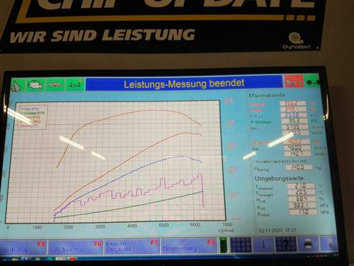

Servus, Hab seit kurzem einen s5 tfsi aus 2013 und war mal am Prüfstand.
Mit aufgezeichnet wurde auch zündung.
Kann mir einer sagen ob der wirklich zu wenig zündung fährt, da der beim messen ein vergleichsdiagramm hatte, der max 28grad zündung fuhr, meiner etwa 18grad?

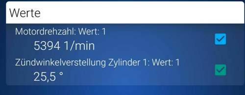

Nabend,
Ich hatte mal vor längerer Zeit bei meinem 3.0 TFSI CMUA 272PS den Zündwinkel über OBD Eleven mitgeloggt. Bei ca 5000 u/min hat der 25° gemacht.
Edit:
Welchen Benzinsorte hattest du im Tank? Könnte es vielleicht sein das er Zündung zurück nimmt?
Screenshot-20201120-224928-obdeleven
Ok,hat einer ne Idee woran das liegen könnte?
Am Diagramm sieht die Kurve eigentlich relativ sauber aus,eine zurücknahme würd ich als leie nicht sehen.
zu erwähnen ist,das am Wagen downpipes mit sportkat verbaut ist. Vom Verkäufer sind mir ca 420ps angegeben worden.
Weil ich aber das Gefühl hatte, das er nicht dementsprechend vorwärts geht war ich am Prüfstand. Ergebnis 356ps 460nm. Da hat mich einer von dem tuner auf den Zündwinkel aufmerksam gemacht und meinte,das eventuell eine spule am sterben ist. Daraufhin hab ich mir einen Termin ausgemacht zwecks Leistungssteigerung.
Inzwischen hab ich mit dem Vorbesitzer nochmal telefoniert und erfahren,das keine Softwareoptimierung sondern die cartronic von MTM verbaut ist, die ich dann auch entdeckt hab.
Mehrere Messungen mittels Box hab ich nun auch schon gemacht, wonach er mit Sicherheit besser wie Serie, aber nicht optimal für stage 1 fährt.
0-100 in 4,4s 100-200- zwischen 11,8 und 12,1.
Auf der HP von MTM ist ein Diagramm für die 430ps Version,welche bei meinem s5 verbaut ist. Dort hat er bei über 440ps eine radleistung von 246ps. Das sind knapp 200ps Verlust, was komisch ist. Bei meiner Messung hat er 356ps gemacht, was 258ps radleistung ergibt... also bissl komisch, beides gleiche Fahrzeuge, gleiche radleistung, großer Unterschied bei Verlust Leistung?
Eventuell war auch meine Messung, wodurch auch immer, nicht ganz korrekt,denn mit unter 360ps würd er wahrscheinlich keine 16,3s 0-200 mit 20er Rotor Felgen machen, oder?!

Hat jemand ne Meinung zu den Werten?
