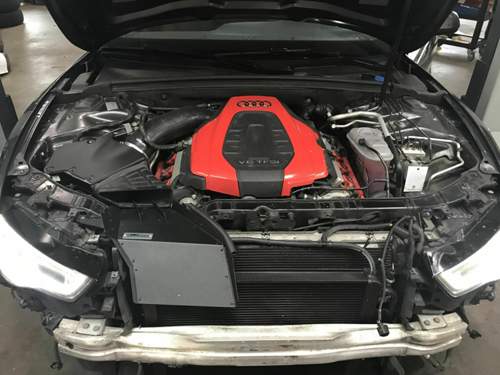

Aktuell fahre ich wieder die originale Ansaugung mit geöffnetem zusätzlichen Ansaugbereich rechts unten, unterm Scheinwerfer (wie es bei Fahrzeugen für kühle Regionen normal ist).
Ansaugschlauch von Turboloch, BMC-Filter und Luftfilterkasten-Mod (Schneeschild entfernt und auch das Loch geöffnet - dazu ein AirScope von ECS-Tuning/USA (siehe Bild)
Dass dein 272PSler trotzdem so gute Werte erreicht zeigt, dass es eben auch doch nicht am Motor liegt, dem Bild nach zu urteilen hast du aber eine andere AGA verbaut, oder? (Hier vermute ich nämlich den Engpass, eventuell im Krümmer oder den ESDs)
ja - ab Krümmer ist nichts mehr Serie. Sportkats, Downpipes mit kleinen Schalldämpfern aus England, FOX MSD und ESD von der RS5-Sport-AGA mit Klappen. 63,5mm durchgängig...
AirScope
