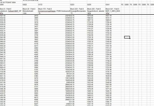

Hast du bitte mal ein Log indem du Vollast durchfährst bis Maximaldrehzahl? Wenn möglich auch mit vielen Logpunkten, im VCDS nennt sich das "Turbo" zum loggen.
Dann bitte im Logfile auch die Kompressorklappe hinzufügen, in deinem angehängten File finde ich lediglich die Drosselklappe, wir bräuchten aber die Stellung der Kompressorklappe.
Bezüglich deines geringen Lastzustandes da ist es normal das die Klappe früher schließt. Ich gehe davon aus der Tuner stimmt es auf Vollast ab, durch andere Software und eventuell anderem Pulley kommt er früher zu höherem Druck und öffnet die Klappe eventuell früher. Das er sie aber öffnet um den Ladedruck zu regeln ist ganz normal, so soll es ja sein. Bei Vollast muss sie aber geschlossen bleiben. Es gibt zur Kompressorklappe so einen Wert der die Schließkraft oder so angibt, der kann sich zwar ändern obenrum, muss aber in einem Bereich von glaube ich über 20000 eventuell 22000 bleiben, hab das nicht mehr ganz so im Kopf, müsste man nachschauen.
Kürzeren Riemen damit habe ich schlechte Erfahrungen gemacht, da ich nicht den gleichen Riemen gefunden habe wie der von Audi. Die Rippen waren etwas anders ausgeführt und auch die Gummimischung war eine andere, mit originalem Audiriemen habe ich dann wieder höheren Ladedruck erreicht.
LD Kurve wird bei langsamen beschleunigen länger gehalten könnte einfach an der Latenz liegen,..., ist aber in der Hinsicht eher Rätselraten. Bitte mal noch ein Vollastlog mit aufgeführter Kompressorklappe, dann mal schauen wie es aussieht.

Also meinen Unterlagen ist der Wert der Bypassklappe im Wert der RFP_AV lesbar, und zwar wird er Öffnungswinkel im Grad angegeben. zusätzlich habe ich rausgefunden das der Wert zwischen 0-15° bei Volllast normal wäre, weil er den eventuellen Überdruck regeln würde. wie auch du es beschrieben hast.
Das mit dem Riemen und dem Spannelemt war einfach die letzte eventuelle Möglichkeit die den Kostenrahmen nicht sprengen würde. war aber auch zuvor ein nagelneuer Originaler Riemen mit dem Pulley umbau verbaut. und jetzt halt ein Kürzerer.
Den Wert der Schließkraft kenn ich garnicht. unter welchen Punkt wird dieser angeführt?
***Anbei noch ein Log wo die Beschleunigung länger andauert.
Ach so, sorry, ok, dann stellt es deine Software anders da, so wird aber auch ein Schuh draus, alles klar.
Öffnungswinkel der Kompiklappe passt ja dann, bleibt bei 0 und da sollte er auch bleiben. Im Originalzustand wäre es normal das sie bis 15% öffnet, im getunten Zustand nicht. Original versucht er ja einen gewissen LD Wert nicht zu überschreiten und regelt dort mit Kompiklappe dagegen, getunt sollte die bei Vollast aber geschlossen bleiben.
Das der Kompressor obenrum nicht mehr so viel Ladedruck macht ist eher normal, der wird als Verdrängerlader obenrum sehr uneffektiv, interessant wäre aber mal zu sehen bei welcher Drehzahl der Ist-Druck dementsprechend anliegt, damit man mal abschätzen kann ab wann er nicht weiter ansteigt.
Im Anhang mal ein Log wie es aussah als sich die Kompressorklappe obenrum noch öffnete, ist ein ganz anderes Verhalten als bei dir. Kompressorklappe ist die Spalte mit den im geschlossenen Zustand >23000er Werten.
Ein weiteres Log dann noch mit obenrum geschlossener Kompressorklappe, da sieht man auch das sich obenrum der LD nicht mehr so stark verändert.
Maximalwert ist dort noch recht hoch gewesen, im zweiten Log war es nicht höher als 1920 mbar.
Sich öffnende Kompiklappe
Geschlossene Kompiklappe

denn du hast ebenso eine Abweichung im Ladedruckbereich siehe Soll und IST Tabelle.
also habe ich ( Glaube es zumindest) den Fehler am Falschen Ort gesucht denn so wie du es sagtest der Ladedruck baut sich mit der Drehzahl auf und iwo ist er aufgrund des Aufbaus am Ende angelangt. Daher stellt sich mir die Frage ob ich eventuell den Leistungsverlust aufgrund der Zündung bzw der Kraftstoffanlage habe. Nockenwellenversteller würden auch noch einen Sinn ergeben. 🙁 hast du eventuell Logs zu diesen Werten?
Den ich hänge meist auch hinten nach, was den Ladedruck anbelangt und das wird denk ich normal sein bzw sogar notwendig denn daher regelt das Motorstg die vollständig geschlossene Bypassklappe.
LG
Der Ladedruck hängt eigentlich immer hinterher, auch bei Turbomotoren.
Der Sollladedruck wird auch nie erreicht, der wird bewusst etwas höher gewählt als es der Kompressor schaffen kann.
Logs bezüglich Zündung und Kraftstoff muss ich schauen, wenn habe ich nur ein paar ältere und keine ganz Neuen. Ich schau mal, wird aber wohl morgen bis ich da was zu sagen kann oder gefunden habe.
Ganz genau, die Klappe bleibt zu da Sollladedruck höher liegt.
