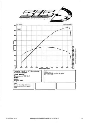

Auf dem Prüfstand war ich gestern auch, 486PS und 591NM. Leider nichts mit 500PS, aber ich bin trotzdem zufrieden, die NM sind schon sehr ordentlich 🙂 Diagramm ist im Anhang.
Messung101017
