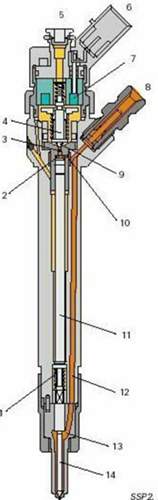

Wenn beim Startvorgang kein Hochdruck mehr aufgebaut wird (Messwert auslesen), dann sieht es nicht gut aus. Dann könnte es sein, dass die Nocken auf der Drehachse in der Hochdruckpumpe abgerieben sind und somit die Kolben nicht mehr genug Weg zum Aufbau des nötigen Druckes haben. Falls der Abrieb in den Injektoren hängen bleibt und diese verstopfen oder nicht mehr schliessen lassen, ist der entsprechende Injektor auch hinüber und muss ebenfalls gewechselt werden.

Meine Empfehlung: Neue Pumpe bei Bosch kaufen (ca. 600€ - 700 €) die Leitungen zu den Injektoren spülen (wegen evtl Spähnen). Dann die Förderpumpe laufen lassen und den Sprit aus dem Tank in einen durchsichtigen Behälter laufen lassen (1L müsste genügen). Wenn da keine Spähne drin sind, dann würde ich die Pumpe im Tank nicht auswechseln. Danach alles zusammenbauen und Motor starten. Wenn der dann rund läuft (Einspritzmengenabweichung der Injektoren prüfen) hoffen, dass keine Spähne die Zylinderwandungen beschädigt haben.
Ich habe die Reparatur in Eigenregie vor ca. 80 tkm gemacht und habe bis heute weder Leistungsverlust noch Nachfolgeschäden am Motor feststellen können.

Nur kannst mir bitte erklären wie durch 0,02mm kleine Löcher im Injektor die Späne in den Brennbereich der Zylinder gelangen können??? Und wenn das passiert was sollten so kleine Mikrospäne verursachen? Diese spuckt der Motor beim ersten Zünden wie Popel aus der Nase raus 🙂? - thats all

Tja, das mit den Spähnen und der Zylinderwand hab ich von meinem Freundlichen im Rahmen des Kostenvoranschlages gesagt bekommen. Zweifelt womöglich irgendjemand die Kompetenz eines Freundlichen an?
Mal unter uns: Wenn es etwas das durch die Düsenöffnung passt und mit ca. 1.800 bar da hindurch gepresst wird dann noch in der Lage ist, die Zylinderwandungen in einem Arbeitshub so zu beschädigen, dass die Kolbenringe nicht mehr abdichten können, ja dann....
Ach Ja, meine Pumpe konnte der Bosch Service nicht instand setzen. CCWA Motor. Bei älteren Pumpen soll sowas noch möglich sein. Was der TE jedoch für einen Motor hat...
schon so eine Düse live gesehen? du kannst da mit 10000 Bar pressen da kommt nichts durch also nichts größer als 0,01mm damit kannst du nichts beschädigen

Es wird nie ein spahn durch den injektor kommen solange die spitze mit den löchern nicht abgefallen ist. Das ist Fakt. Und wenn die Spitze mal abbricht und abfällt dann muss man sich über spähne sowieso keine Gedanken mehr machen.
