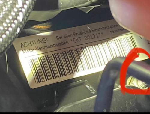

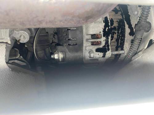

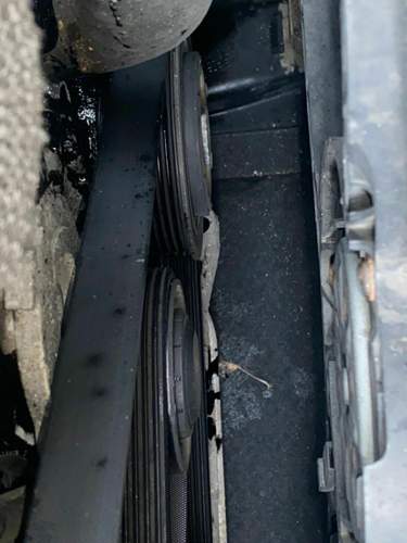

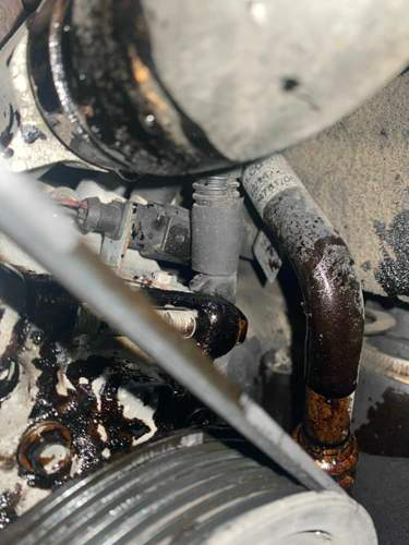

Hallo, ich suche bei meinem A6 4G. 204 PS Diesel eine undichte Stelle. Es kommt irgendwie vom Ventildeckel. Entweder die Ventildeckeldichtung oder irgendwo an der Einspritzung. Ich lese aber so wenig oder gar nichts über defekte Ventildeckeldichtung. Ist es mittlerweile eher unwahrscheinlich? Welche möglichen Fehlerquellen kennt ihr noch? Die Undichtigkeit sehe ich an einem waagerechten Halter zwischen Motor und Lüfter sehr gut. Wenn ich diesen abtrockne, ist da nach 1 Tag wieder Öl oder Diesel. Da der Motorraum sehr verbaut ist, sieht man so wenig.

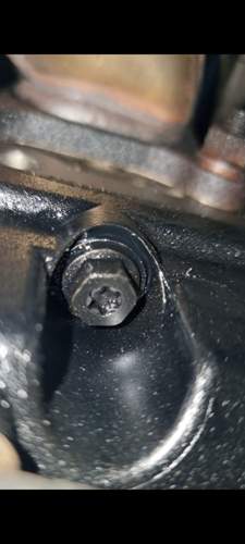

Hi leute,
Habe Ölverlust an den Sechskantbundmuttern von der Zylinderkopfhaube.
Hättet ihr eine Lösung?
