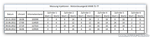

Mein "Dicker" (06/2005) hat jetzt etwas über 130tkm auf der Uhr und läuft tadellos. Nun bin ich doch etwas verunsichert und frage mich, ob ich nicht vorsorglich einmal die Injektoren auslesen lassen sollte.
Ist das ein großer Aufwand in einer Fachwerkstatt? Man hört ja die verschiedensten Antworten. Der Meister bei meinem 🙂 sagte mir, es ist ein großer Aufwand, weil die Injektoren "abgedrückt ?!" werden müssten.
Wie ist das nach eurerErfahrung?

Das ist Quatsch, man muss die nicht abdrücken und auch der Motor muss dafür nicht laufen denn die Werte werden im Speicher abgelegt und je nach Laufleistung früher oder später neu gespeichert. Die Werte verändern sich wohl nicht so schnell und sind mit VCDS in ein paar Minuten ausgelesen.
ich denke schon das es sinnvoll (zumindest interessant) ist die bei 130.000 km mal auszulesen. Ich mache es zwischendurch mal und habe mir eine Exeltabelle angelegt um zu sehen wie die Werte sich verändern. Derzeit sind meine Injektoren noch alle im grünen Bereich und mein 4F hat auch schon 130.000km auf der Uhr allerdings sind das schon die verbesserten Injektoren....
