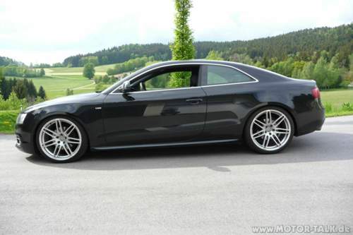

also ich habe mich nun für ein KW Gewindefahrwerk Variante 1 INOX entschieden, und mittlerweile auch schon verbaut! Ein Unterschied wie Tag und Nacht! Während das originale Sline knüppelhart war, ist das KW zwar straff, aber federt Stöße viel weicher ab. Für mich hat es sich total gelohnt. Endlich hat dieses geschüttle und gepoltere ein ende. Selbst bei schlechten Fahrbahnbelag federt das KW noch gut ab.
Weiß jemand von euch, wie lange es dauert, bis sich das Fahrwerk "gesetzt" hat ?? Man hört ja, dass es teilweise bis zu 1 cm runter geht. Könnt ihr das bestätigen?
Aktuell ist meiner vorne 1,5 cm tiefer als hinten. Also leichte Keilform. Möchte ihn aber nach der Eintragung wieder einen Tick höher machen. Könnte im Winter grenzwertig sein.
Der Wahnsinn ist, dass ich vorne immer noch gut 3 cm Restgewinde nach unten habe 😮) aber ich will ja nicht am Boden schleifen ;o)
P1050069
@firebox:
Ich finde deiner ist vorne echt zu tief. Das sieht m.E. nicht mehr schön aus, weil sogar bei der geraden Seitenansicht der Reifen schon abgeschnitten wird. Naja, wie gesagt nur meine Meinung.

Ja, ich hatte schon geschrieben, dass ich ihn nach der Eintragung wieder höher schrauben werde. Mir ist er auch etwas zu tief. Wird sonst im Winter grenzwertig sein. Möchte mir aber diese Tiefe erst mal eintragen lassen. Höher gehen kann ich ja immer noch....
