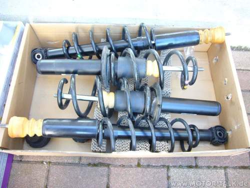

Hallo, mir ist mein S-line Fahrwerk zu hart. Auf schlechten Straßen ein unheimliches "gestuckere". Viele hier finden's sicherlich gut, weil auf guten Straßen i.O. und man eine top Straßenlage hat, ich möchte aber etwas mehr Komfort.
Außerdem soll er noch etwas tiefer, tendiere zu H&R 25 mm. Damit wird er sicherlich auch nicht weicher.
Suche original Stoßdämpfer oder die vom Sportfahrwerk! Würde ggf. auch tauschen!
Grüße Michael

einen sehr guten Komfort in Verbindung mit einer Tieferlegung bis zu 50mm bietet das KW street komfort.
Habe es selber in meinem S5 Coupe verbaut, jedenfalls sind die harten Stöße genau wie beim S-Line Fahrwerk
Geschichte.
Zudem kann man es im Setup in 18 Stufen einstellen, Grundstellung ist normal 9 Klicks, das war mir zu weich.
Jetzt habe ich vorne wie hinten 13 Klicks eingestellt, einfach perfekt.

federn haben wenig mit der härte zu tun, dafür sind die stoßdämpfer zuständig.
ich hab seriendämpfer mit H&R. eigentlich eine sehr gute kombination
gegen s-line würde ich trotzdem gleich tauschen, aber der ein- und ausbau wäre ein spektakel und wer weiß, ob es dann plug and play passen würde..

na holla Willi, jetzt wird es aber heftig! Vereinfacht gesagt, bestimmt die Federrate die Kraft, die ich brauche um die Feder einen definierten Weg zusammen zu drücken - das kann also ganz schön hart werden! Der Dämpfer bestimmt lediglich die Zeit, die ich bei gegebener Kraft benötige, um diesen Weg zurückzulegen.
Soll also heißen, dass ich bei einem stark überdämpften Fahrwerk etwas länger warten muss, bis dass das Rad einfedert, dass also die Geschindigkeit des Einfederns geringer ist. Bevor das Rad bei einem überdämpften Fahrwerk eingefedert ist, habe ich das Hindernis schon wieder überfahren - daher resultiert die "Härte". Wichtig ist das Zusammenspiel von Feder und Dämpfer, die Feder soll sensibel und schnell reagieren, damit das Rad den Bodenkontakt nicht verliert, soll dieses aber nicht unkontrolliert - also gedämpft - machen, denn das würde zum Aufschaukeln führen. Der Dämpfer verhindert außerdem das unkontrollierte Ausfedern, denn ohne Dämfung würde das zum Nachschwingen führen - das Fahrzeug könnte sich bei weiteren Anregungen von der Fahrbahn aufschaukeln und die Räder würden den Bodenkontakt verlieren.
Aus diesem Grund kann die variable Dämpfung (aktives Fahrwerk) immer nur ein Kompromiss sein: In Komfort-Stellung unterdämpft, der Wagen schwingt nach, in Sportstellung überdämpft, der Wagen hoppelt wie ein alter tiefergelegter Manta ...
