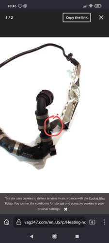

@blueXtreme schrieb am 2. September 2013 um 07:21:15 Uhr:
Ein Nachtrag von meiner Seite zu dem Problemschlauch.
Es handelt sich dabei um den Heizschlauch 4F0819334D. Dieser ist für die Innenraumheizung zuständig. Es gibt diesen Schlauch nur im Ganzen, so wie er auf dem ersten Bild zu sehen ist für 70€.
Habe den Schlauch noch am Samstag bestellt und werde ihn heute abholen und einbauen.

Nun habe ich einen extremen Kühlmittelverlust und der ganze Unterboden. Bin jetzt auch mal auf die Suche nach dem Heizschlauch gegangen. Dieser ist im Bereich vom T-Stück definitiv nass und wie es aussieht fehlt zusätzlich eine Schelle.
Bilder im Anhang und hoffe das ihr was erkennt und mir helft. Danke schonmal...

Mich hat es nun bei 371tkm auch erwischt. Der Kühlwasserschlauch 4F0819334D hat einige Nerven gekostet, bis er draußen war und jetzt schaue ich gerade in der Bucht und da kostet das gute Stück > 150 €, sind die noch ganz sauber?!
Bei Audi vielleicht sogar etwas weniger, das werde ich morgen erfahren.
Bei mir sind beide Seiten neben dem T-Stück weggebrochen. Gleich neben diesem Schlauch oben gibt es noch einen mit Schnellkupplung, der dann hinten Richtung Auspuff verschwindet.
Hat der schon mal Probleme gemacht? Wollte den evtl. gleich mitwechseln, aber bei einem dreistelligen Betrag lass ich es noch mal drauf ankommen. Scheint ja echt nur der mittlere Teil nahe Turbo betroffen zu sein.
Edit:
Tipp: am besten gleich den Dieselfilter samt Halter ausbauen und das Stück Ladeluftrohr am Turbo mit dem Alurohr an der Seite, dann kommt man gerade so an alles dran.
Die gelöste Schnellkupplung musste ich mit einer extra gebogenen Eisenstange runterschlagen, das Ding saß bombenfest.
