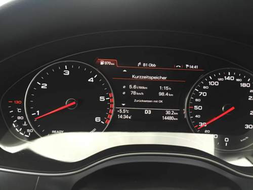

Da spielen so viele Faktoren eine Rolle! Außentemperatur, Reifen, Luftdruck, Beladung, Wind, Kalt oder Warmstart, ... und am meisten der Fahrstil.
NEFZ-Wert ist unter Idealbedingung erreichbar, siehe Bild. Und eine erhöhte Adblue Menge wird nicht zwangsläufig mehr Einfluss auf den Verbrauch als die o.g. Faktoren.
Fzg. Ist ein A6 Avant 3.0 TDI mit 200kW EZ 17, der lt. myaudi bislang nicht vom Rückruf betroffen ist. FIS Anzeige ist auf +/-2% übereinstimmend mit Tankbuch.

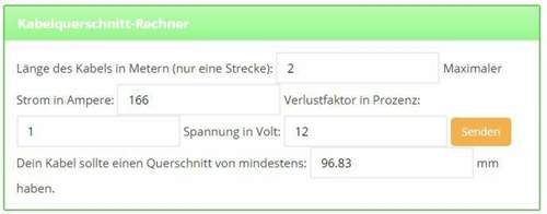

Mal zurück zum eigentlichen Thema - So eine Heizung hat um die 2 KW Leistung und zieht dementsprechend aus dem Bordnetz.
Nimmt man nicht Murphy`s sondern das Ohmsche Gestz zur Berechnung, dann kommt man auf ca. 166 Ampere, welche bei einer Last von 2000 Watt im 12V-Bordnetz fließen müßten. Dazu bräuchte es Kabel mit an die 100mm2 Querschnitt ...
Der elektrische Heizer für den KAT hat bestimmt eine geringere Leistung ...

Ist natürlich geschätzt für 3 Liter Diesel. Heizleistung incl. anderer interessanter Details zum Thema kannst du aber
HIER
nachlesen.
Dort werden 1,6 KW bei einem 2.0 Diesel genannt.
Edit: Im Reparaturleitfaden sehen die Anschlüsse schon ziemlich massiv aus. Ähnlich den Verschraubungen am Anlasser.
das Heizelement wird auch nicht aus einem 2 m langen, glühendem Draht bestehen 😉
Sieht eher so aus wie das Heizelement in einem Zigarettenanzünder. Ist in dem PDF, auf das ich in meinem Beitrag vorher verlinkt habe, abgebildet
