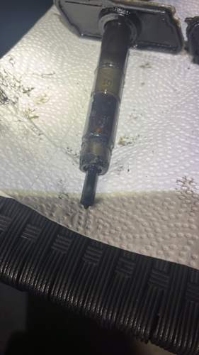

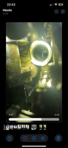

Also hab mal die Injektoren heute ausgebaut, sieht so aus als wäre einer bereits hinüber, da dort unten am stift ein stück fehlt. 2 waren schon undicht, 1ner war auch kurz davor. Kupferring war zwar noch ganz aber bereits verzogen, bei den anderen beiden waren die bereits gespalten… ich zeig euch mal paar fotos.
Der eine Injektor Kanal sieht auch nicht mehr gut aus. Bin mir nicht sicher ob der einfach nur so stark verdreckt ist oder ein Loch bzw sieht wie eine Einkerbung aus. Vielleicht kann mir einer ja bisschen was zum Zustand erzählen.
Gewisse Unebenheiten kann ein Dichtring ausgleichen. Alles darüber wird halt undicht bleiben.
Frage ist also, ob das der Dichtring mit genügend Pressung noch schafft oder halt nicht.
2 Möglichkeiten
Erstens, soweit wie möglich reinigen, neuer Dichtring, zusammenbauen, evtl. Nach gewisser Laufzeit nachziehen und hoffen, das es dicht ist.
Oder zweitens
Ersatz des Kopfes, was ach dem Fehlschlagen von erstens auch die Nachfolgekonsequenz wäre.
Wenn es nicht direkt nach "geht sowieso nicht" aussieht würde ich mit ersten anfangen und "hoffen".

Ja so habe ich auch gedacht. Montag kommen die Teile hoffentlich alle an. Dann wird gereinigt und ausprobiert. Ein Injektor habe ich jetzt neu bestellt. 95€ also nicht neu, aber aufbereitet. Gegen 50€ pfand. Ich berichte wie es ausgeht🙂

für mich sieht das nach Dreck aus. Was viel schlimmer ist, dass der Injektor nicht in der Mitte des Schachtes sitzt, sondern direkt an der Schachtwand. Das heißt für mich, weiter oben stimmt mit der Führung was nicht oder der Injektor ist verbogen oder abgebrochen.
@schmidmi schrieb am 6. Dezember 2024 um 18:54:35 Uhr:
Ist das Dreck oder fehlt da was?
Da fehlt tatsächlich was. Eine Einkerbung durch Verkokung von in etwa 1-2mm. Also eigentlich könnte es mit dem Fräsen was werden. Entweder es klappt und wenn nicht muss sowieso ein anderer Zylinderkopf her.. leider nichts zu machen ärgerlich… will den ungerne schlachten. Bin der Meinung von Mercedes gibt es ja auch dickere Kupferringe. Sollten ja eigentlich gleich sein wie bei Audi sind ja beides Bosch Injektoren. Falls nicht sagt Bescheid.
