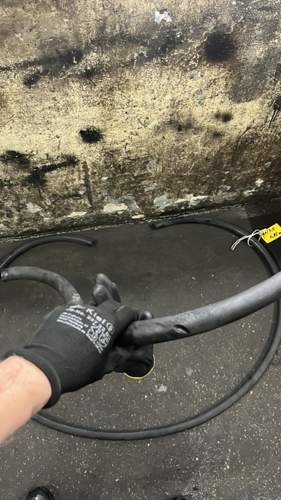

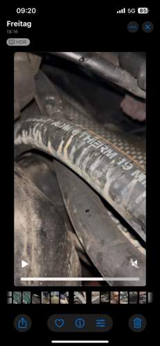

Moinsen, muss mich leider nochmal melden bezüglich meines A6 4f 2.7tdi 180ps.
Unzwar scheint er seit gestern irgendwo kühlmittelverlust zu haben. Da gestern die Meldung Kühlmittel in Rot aufgeleuchtet ist. Hab natürlich direkt danach geschaut. Der Stand war deutlich unter minimum. Hab dann erstmal nur Wasser aufgefühlt um zu schauen ob es wieder aufleuchtet.
Heute Abend wollte ich mit dem wieder losfahren, da hatte er tatsächlich auch verstreut unterm Auto ein paar Kühlflüssigkeit pfützen hinterlassen. Beim starten auch direkt wieder die rote Meldung. Behälter so gut wie leer.
Bevor ich mich morgen auf die Suche nach der Ursache mache, wollte ich eigentlich nur mal fragen ob es bei dem Motor irgendwelche bereits bekannten Kinderkrankheiten zu diesem Thema gab? wie zum Beispiel beim E46 bmw, da sind Kühlmittelprobleme ja bereits bekannt.
Freue mich über jeden Rat 😉
Bei der Menge wahrscheinlich die Pumpe wenn nicht offensichtlich einer der Schläuche defekt ist.
Hab das Problem bereits gefunden und behoben. Waren 2 Schläuche knapp 1 Meter lang. Die baumelten lose rum und einer hat sich an der Antriebswelle abgerieben. Schläuche waren beide nachgerüstet da sie von der nachgerüsteten Webasto Standheizung waren. War etwas kompliziert die passenden Schläuche in Meterware zu finden, bin dann aber doch noch fündig geworden 😁
