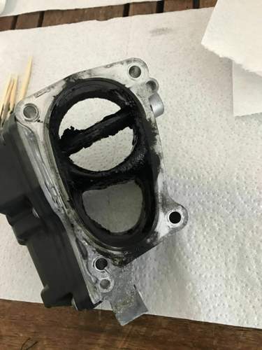

Diese Schraube liegt jetzt irgendwo bei mir im Motorraum... 🙁
Die Drosselklappe war komplett sauber.
Das Rohr und die Drallklappe auch nur leicht verschmutzt
AGR
Drallklappe
Die Drosselklappe ist immer sauber, das Abgas mit Ruß wird ja erst durch das AGR Rohr in die Ansaugung geblasen. Wieviel km hast Du runter?
Da hab ich aber schon ganz andere Zustände gesehen, da war der untere Kanal noch so das man einen Kulli durchstecken konnte und die Klappe pro Seite 5mm dick voll Schmodder

Meine Drallklappe war übrigens total ölig und nicht so trocken, wie die Videos auf Youtube das zeigen.
Ich konnte den Schmodder ganz einfach abschaben.
Ist das normal? Hab erwartet, dass ich das mit Gewalt abkratzen muss

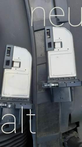

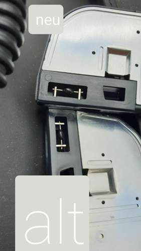

Ich habe mir auch einen neuen LMM (HITACHI HIT2505014 ohne VW Teile Nr, aber der Original soweit ich das sehen kann) gegönnt, nachdem Arni so davon geschwärmt hat. Optisch kann ich schon mal gar keinen Unterschied feststellen zwischen Alt/Neu. Wenn auf der einen Seite die Angabe 31/11 für KW JJ steht, ist der alte aus 2011 und der neue aus 2019...
Ich werde berichten, ob es sich anders anfühlt. Daten vergleichen kann ich leider mangels Auslesetools nicht... Aber wenn es sich vom Gefühl her nicht unterscheidet, bringen die Werte auch nüscht, oder? 😁

So ich meld mich mal kurz erwartungsgemäß 😁
Es kann ein Placebo sein, ich bilde mir ein, dass die Anfahrschwäche/Ansprechverhalten etwas flotter ist, er allgemein schneller reagiert.. Durchzug kann ich schlecht sagen, war noch nicht auf der AB..
Wenns auch nur fürn Kopf ist, ich bereue es nicht 😉
