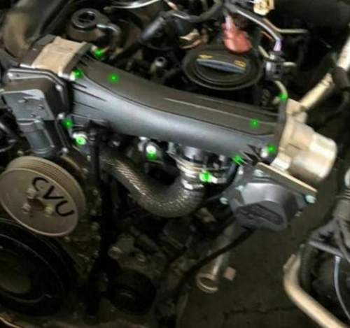

Das Update ballert so richtig schön viel AGR rein. Den Tip von @RalleRS2 würde ich unterstützen, wer etwas handwerklich begabt ist könnte alle 50-60.000 mal den AGR Zuführungsbereich und die Drallklappe ausbauen und zu reinigen.
Gibts ne Anleitung zu dem Ausbau? 😁 würde auch gern reinigen..
Und weil es gerade etwas auch hier rein passt.. Du hattest im Abgasthread geschrieben, dass sich ein Tausch des LMM lohnt/lohnen kann. Der wird P&P getauscht und muss nix angelernt werden richtig? Finde allerdings für meinen 245ps CDUC nur mit der Brücke. Hast Du da ne Teile Nr für meinen, Arni?
TN hab ich leider nicht, der wird P&P getauscht, ohne irgendwas anzulernen.
4 Schrauben gehen in die Drallklappe
1 Schraube Ölpeilstabrohr
1 Schraube Kunststoffrohr
3 Schrauben Drosselklappe
1 von unten am Kunststoffrohr wo die Drosselklappe sitzt
1 Schelle Zuführung
Vielen lieben Dank! Das wäre dann der komplette Ansaugtrakt, fehlen würde noch das AGR Ventil, an das kommt man aber nicht so leicht?!

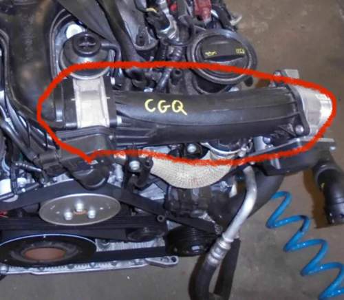

Ich habs mir grad mal genau angeguckt. Mir fehlt das Werkzeug um an alle Schrauben dranzukommen.
Könnte man auch einfach das Rohr mitsamt der Drall- und Drosselklappe abbauen?
Wie Du hast keinen Steckschlüsselsatz mit Torx Inbus, kleiner Ratsche und ein paar Verlängerungen. Na dann ab zum Baumarkt :-)
