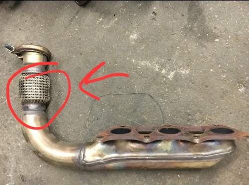

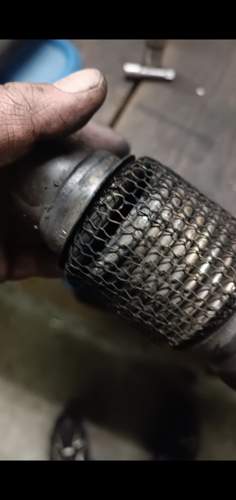

Die Lader gehen in den meisten Fällen nur kaputt, wenn sich der Abgaskrümmer zerlegt und Teile in die Turbine gelangen. Dann zerlegt es oft den kompletten Turbo. Wenn man Glück hat bleiben die Stücke in der VTG hängen und blockieren diese. Deshalb prüft man, die Leichtgängigkeit, bevor man den E-Steller tauscht.
