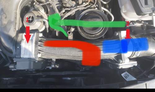

Die Nummern habe ich übersehen. Mea Culpa
Blau ist ölhaltige Frischluft vom Turbo, rot ist das rußige Abgas welches aus der AGR kommt und grün die Strömungsrichtung.
Blau trifft auf Rot und erzeugt Schmodder. Verstanden?
Der Schmodder ist aber nicht violett, sondern schwarz. 😁 SCNR
Erklärbär over and out
Danke Euch zwei.
Lustig dabei, so in etwa hatte ich das als Laie auch im Kopf, nur in welche Richtung hier die Luft strömt, da war dann bei mir Ende des Geländer und das ist eben der entscheidende Punkt welche der beiden Klappen nun das Finale Problem hat.
Wenn ich recht sehe, dann bekommt man die Klappe schon für unter 180€, da werde ich wohl eher ne neue reinfummeln als die alte zu reinigen (ich müsste mir erst mal überlegen mit was ich die sauber mache).
Das wird aber über die Jahre hinweg ein teuerer Spaß. Bei neuen Fahrzeugen wird das Abgas hinter dem DPF rangeholt. Da sind viel weniger Partikel drin, so daß weniger Schmodder entsteht. Saubermachen ist nicht so wild (aber eine Drecksarbeit). Da kann man mit einem Stück Holz den Hauptschmodder erstmal wegkratzen. Der Rest geht mit Diesel oder Terpentinersatz und ein bischen Muskelkraft. Ein- und Ausbau ist eigentlich auch zu bewältigen. Oder Kauf Dir einmal eine Neu, verbau diese und reinige das Original. Beim nächsten Mal wieder tauschen und reinigen (ohne eine 3. Neue zu kaufen 😁)

Neue rein und die alte dann mal in Ruhe reinigen, ist ne sehr gute Alternative.

Das Ding ist im ausgebauten Zustand in 5 Minuten gereinigt, aber mach wie Du denkst. Totaler Schwachsinn die ganze Diskussion hier. Ich bin raus.

Das ist jetzt nicht dein ernst das du eine neue für knapp 200€ kaufst weil die 10min Reinigung zu viel Aufwand ist?
Mit nem Schraubenzieher die groben Sachen abkratzen und dann mit Bremsenreiniger und Papierlappen abputzen. Dauert keine 10 min 🙂
