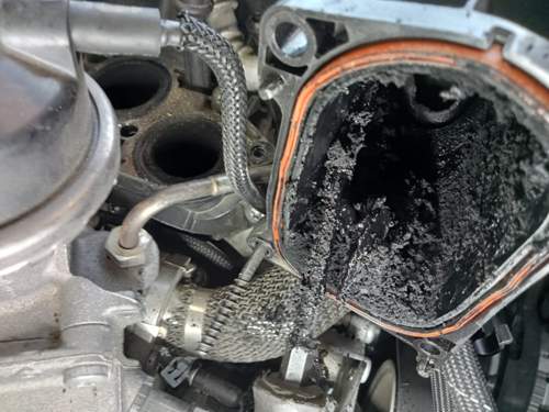

Ich habe die Drallklappen auch mal gereinigt. Waren ordentlich verschmottert. Soweit so gut, aber was ist mit der Ansaugbrücke dahinter?? ich habe nur so weit wie möglich die vorne wo man ran kam zu reinigen. Da die ist ja auch völlig versifft. Bringt es denn überhaupt was wenn man nur die Drallklappe reinigt und die Ansaugbrücke nicht anfasst??
Hallo zusammen.
Habe gestern eine neue saubere Ansaugbrücke bekommen. Zudem Drallklappe, AGR Ventil, Einlasskanäle und Ventile mittels Walnut Blasting reinigen lassen. Das beschriebene Ruckeln hatte ich auch und ist seither nicht mehr aufgetaucht, wobei jetzt erst der 2. Tag ist. Bin aber zuversichtlich, da sich der Motor einfach ruhiger und geschmeidig anfühlt.
@Arni 1984 was meinst du wg. Adaptionswerten und 2-3 Tagen und ein paar 100km warten, dann zieht er wieder richtig durch? Merkt man das nach der Reinigung nicht sofort? Bis jetzt (ca. 150 km) merke ich davon noch nicht viel. Kann ich da eventuell noch freudiger Erwartung sein?

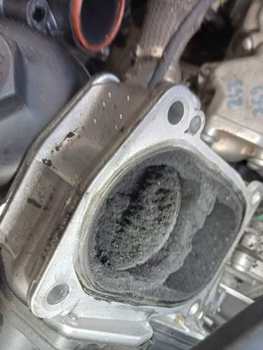

Nachfolgend noch Bilder, wie es bei mir ausgesehen hat.
VG Wallei
Wenn Du die Drallklappen reinigst, dann hattest Du die Ansaugbrücke auch draußen samt Drosselklappe.
Du hast die Drosselklappe gereinigt.
Das ist die Drallklappe.
Der 4G hat keine Klappen im Saugrohr.
Drosselklappe sitzt ein Stück weiter daneben und verschmutzt nicht.
Das Reinigen wird spürbar keine Leistung bringen, nur ruhigeren Motorlauf. Beim BiTdi z.B. drückt der Serie schon über 2Bar Ladedruck durch die Ansaugung, da juckt die Ablagerung nicht wirklich.

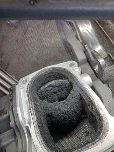

Ich habe gelegentlich im unteren Lastbereich (mitrollen bei normalem Verkehr), ab und zu schon sehr nerviges Ruckeln. Im Stand läuft er sehr rund und bei Volllast auch 0 Probleme. Audi wollte die komplette Luftzufuhr reinigen und eben auch die Drosselklappe.
@RalleRS2
die Drosselklappe ist das Ding in den Bildern oben und wenn ich nicht blind bin, dann ist das Ding doch sehr deutlich verschmutzt 😉
Das ist die Drosselklappe

Du musst nur Reinigen, nichts austauschen. Steht hier alles im Thread ca. 1,5 Stunden Arbeit, wenn die Ansaugbrücke drin lässt.

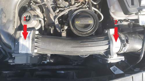

Also ich war eben mal schauen und da sind 2 Klappen drin. Jetzt die Frage aller Fragen, welcher der zwei Klappen ist denn nun überhaupt die richtige? Weil das mit eindeutigen Bildern am einfachsten ist, hier gleich mal eins und da bitte die richtige Bezeichnung für Klappe 1 und 2, wenn es geht auch noch mit den zugehörigen Nummern.
Klappen
Links oder in Fahrtrichtung Rechts 😉
Die von Dir mit "2" gekennzeichnete Position ist die Drosselklappe und die mit "1" die Umschaltklappe. Wenn Du Dir jetzt anschaust, wo das gekühlte Abgas aus dem EGR wieder eingeführt wird (genau zwischen 1 & 2), wirst Du verstehen, warum die Drosselklappe sauber bleibt und die Umschaltklappe immer versifft ist. Auf der Strecke herrscht immer Überdruck in Richtung Zylinder.

@RalleRS2
Warum mach ich denn extra Zahlen dran, wenn ich jetzt schon wieder überlegen muss LOL
Nach Deiner Aussage wäre das Klappe 1 und die ist rund, auf dem Bild vom Vorposter ist die Klappe eher oval und somit Klappe 2. Die ist sehr verschmutzt und um die gehts mir eigentlich. Wie heißt denn das Ding?
Ich bin KFZ DAU, also versteh ich auch nicht warum nur eine der beiden Klappen so verrußt ist, wenn die doch in der selben Zuleitung sitzen. Meine Erklärung, die Luft kommt von links, also zuerst Klappe 1 und be Klappe 2 kommt die AGR dazu, somit hier der Ruß.
Komm erleuchte mich 😉
RalleRS2 hat geschrieben "Links" oder in Fahrtrichtung (betrachtet) rechts. Ist also ein und das Gleiche. Der Smiley sollte das verdeutlichen.
Die Erklärung warum die Drosselklappe relativ sauber bleibt ist weil durch den Turbolader auf der Strecke einen Überdruck herrscht. Dieser Überdruck geht in Richtung Zylinder. D.h. eingesaugtes Abgas hinter der Drosselklappe kann nicht Richtung Drosselklappe fliessen (Strömungslehre), sondern nur in Richtung Zylinder. Der Grund warum die Klappe "1" immer total versifft ist, liegt einfach daran, sie ist die erste (und temperaturmäßig kälter) Stelle hinter dem Gemisch von ölhaltiger Frischluft und rückgeführtem Abgas. Das bleibt das Zeug eben nicht nur "hängen", sondern kondensiert regelrecht dort. Hatte ich aber (in Kurzform) oben schon gepostet.
