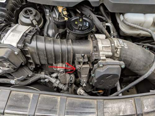

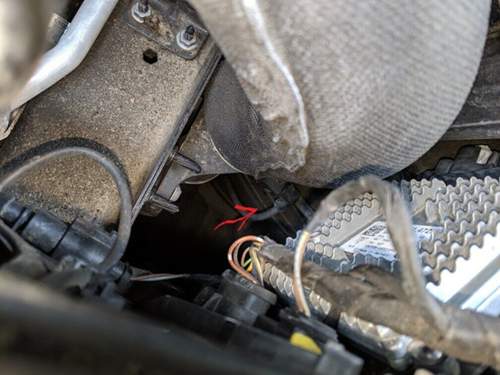

Kommt man da so ran, oder muss eine Abdeckung entfernt werden?
[Von Motor-Talk aus dem Thema 'Ladedrucksensor - 3.0 TDI' überführt.]
Am besten kommst du da dran wenn du die Radhausschale auf der Fahrerseite ausbaust
Sorry doppelt, hatte eben schlechtes Netz
Hat der Wagen denn zwei Drucksensoren?
