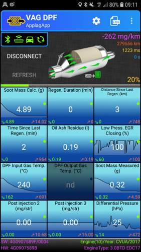

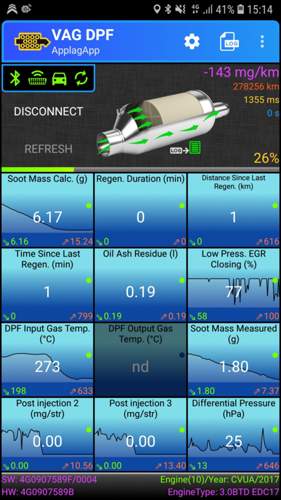

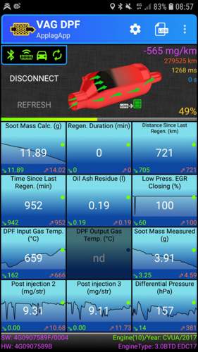

Zum Vergleich:
wie auf dem Bild "01 Differenzdruck max. 646 VAG DPF.jpg" zu sehen bewegt sich bei mir der Differenzdruck bei starker Beschleunigung (eben was geht) und Vollgasfahrten bis auf den Wert 646. Der Screenshot wurde im Nov. 23 gemacht und zeigt das Ergebnis nach Ende der Regeneration. Die Regeneration leitete ich bewusst ein, nachdem ich auf der Autobahn aufgefahren bin und mit Vollgas unterwegs war. Mit genug berechnete Russmasse (Soot Mass Calc zu sehen ganz oben links mit dem Maximalwert von 15,24 klein rot dargestellt) und hohem Differenzdruck beginnt die Regeneration. Ich kann es praktisch selbst auslösen.
Soot Mass Calc ging dann runter auf 6,16, da es dann länger bergab ging und ich vom Gas gehen musste.
Wie im Bild von Jan. 24 auf einer anderen Regenerationsfahrt zu sehen kann auch Soot Mass Calc bis auf 4,89 runter gehen. Mehr geht bei mir nicht mehr.
Bild 03 zeigt 666 Grad an, während der Regeneration im Jan. 24
