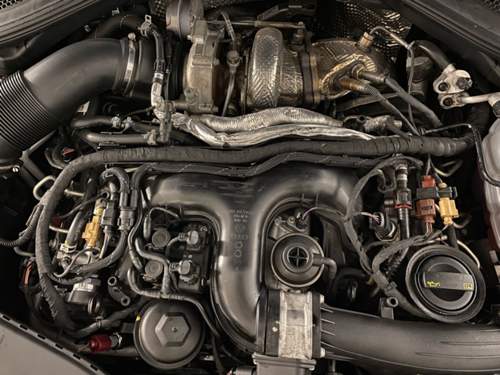

@RaulM schrieb am 11. März 2023 um 17:35:30 Uhr:
Lösung: Komplette AGR-Einheit tauschen (mit Kühler). Es könnte sein, dass man nur das AGR-Ventil tauschen muss, allerdings bin ich mir da nicht sicher. Wenn dann komplett tauschen/reinigen. AGR zu 100 % deaktivieren, beseitigt auch das Ruckeln, allerdings muss der Programmierer wissen, was er tut ansonsten regeneriert der DPF nicht mehr. AGR-Stecker muss gezogen werden, auch wenn es ausprogrammiert ist, ansonsten öffnen das Ventil denn noch. Das ist allerdings illegal. Ggf. wenn schon die Ansaugbrücke ausgebaut ist alles reinigen/tauschen.

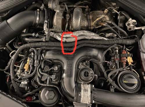

Würde gerne bei mir probehalber und nur zum Testen den AGR-Stecker ziehen. Wo genau finde ich den Stecker auf dem Foto? Motor ist der CVUB. Habe ähnliche Probleme mit dem ruckeln aber nur zwischen den ersten 3 Gängen beim hoch bzw. runter schalten.
Rot gehört alles zum AGR ist unten drunter verbaut im V mit kühler.
Der Stecker vom AGR Ventil befindet sich unter der Ansaugbrücke. Ungefähr hier. Kommt man aber mit ein bisschen Gefummel ran.
