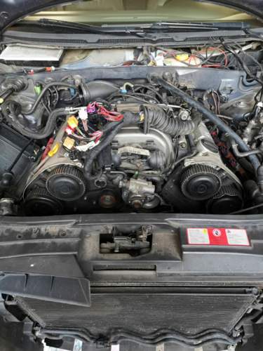

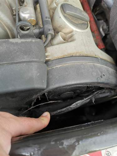

Haube auf und siehe da. Abdeckung vom zahnriemen geplatzt und riemen gerissen.
Schöne scheisse... Ohne jegliche Ankündigung
Meine Vermutung, pumpe fest gegangen und riemen kaputt gemacht... 🙁

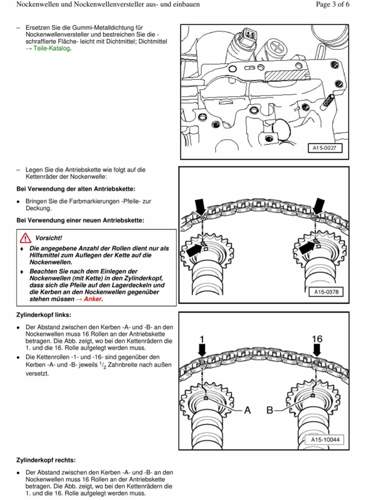

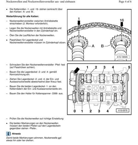

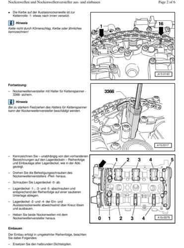

Hier noch ne Anleitung zum Zahnriemen- und Kettenspanner- wechsel, sollte auch beim ASN passen:
1
2
3
+10
Beim ASN mit Sicherheit nicht
.jpg
Okay, sorry paast wohl nicht , bitte um entschuldigung. Dann bitte nur für die kleinen V6 nutzten.

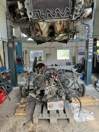

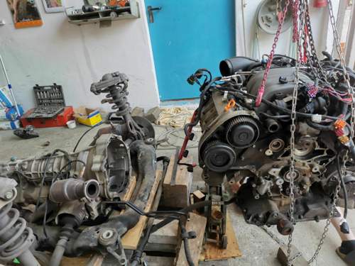

Es war kein wartungs mangel und finde es schade das sowas gleich an erster stelle angemahnt wird ohne es vernünftig zu hinterfragen, denn der service wäre erst in ca 50tkm fällig gewesen. Ich habe den motor mittlerweile zerlegt. Die wasserpumpe hatte keine einzige kugel mehr im lager und die pumoe hat es ordentlich zerstört... Hab sowas noch nie gesehen. Würde euch ein video anhängen, aber geht hier leider nicht.
Jedenfalls sind alle 6 töppe auf die auslassventile geschlagen und das nicht zu wenig. Linke bank rechtes NWR beschädigt und rechte bank linke nockenwelle klemmt... Also der schaden ist leider deutlich größer als gedacht und daher werde ich den auch nicht mehr instandsetzen sondern habe bereits ein Austauschmotor komplett besorgt welcher direkt nen neuen riemen bekommt und dann gibts ne neue hochzeit für meinen 4B

Der Austausch motor bekommt vor dem einbau alles neu. Alle rollen, spanner, wapu, riemen, kerzen, Filter und alle Flüssigkeiten.
Sonst noch jemand eine idee was gleich noch mit erneut werden sollte?
Eine schweine arbeit... Aber der austausch motor läuft 😁
