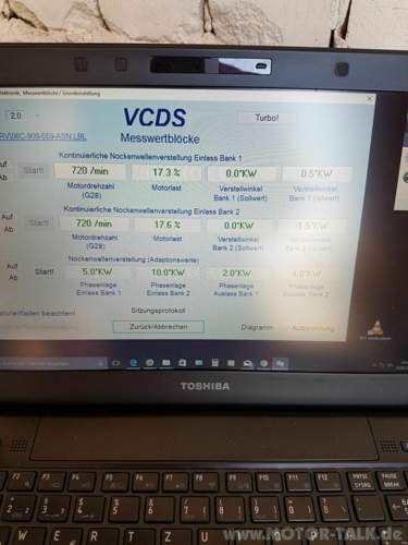

ich hatte mich schon bei dem ein oder anderen Zahnriemenwechsel Thema angehängt. Da bei mir aber kein normaler Riemenwechsel mit dem Werkzeug für die Arretierung der Nockenwellen möglich war hoffe ich mir kann auf diesem Weg jemand helfen die Steuerzeiten richtig einzustellen.
Ist Zustand:
Zahnriemen wurde gewechselt mit Hilfe des KW Dorns (hat gepasst), die NW Steuerzeiten wurden vom alten Riemen übernommen. Danach per Hand durchgedreht (nichts hat angestanden). Motor läuft unruhig.
Auslesen per VCDS siehe Bild.
MWB: 093
28.0° / 8.0° / -6.0° / -4.0°
Einlass Bank 1 / Einlass Bank 2 / Auslass Bank 1 / Auslass Bank 2
Soll Werte im MWB93 sollten um die +2° sein.
Die Einlassnockenwelle Bank 1 ist demnach der Übeltäter.
Meine Werte weichen deutlich ab. Der Plan: NW Räder lösen und nachstellen bis es passt. Ich müsste dazu noch wissen in welche Richtung ich die Nockenwellen verstellen muss (gegen oder mit der Laufrichtung)
Ist das Auslesen der Phasenlage genau genug um die Steuerzeiten damit zuverlässig einstellen zu können?

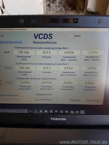

Wie kann es sein, dass Einlass Bank 2 so stark abweicht in der Phasenlage? Habe sie an Bank 1 orientiert.
Die Werte bekomme ich langsam aber sicher an die Soll Werte heran geführt.

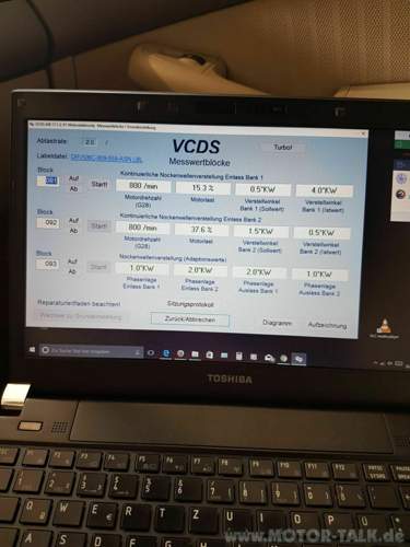

Die Werte in MWB93 stimmen jetzt halbwegs. Motor läuft kalt immer noch unrund. Wo ist mein Denkfehler?
20170826-154934
Wie sind denn die genauen Werte die gefordert werden?
Leerlauf: -3 bis +6 Grad
Last min. 16 bis 25
Ok über die Verstellwerte einzustellen funktioniert also nicht.

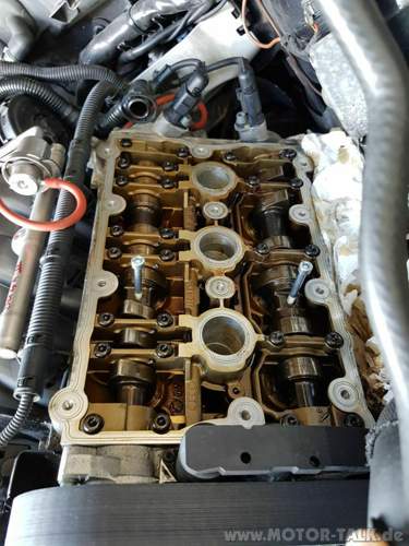

Falls jemand Bilder von seinen Köpfen mit arretierten NW hat wäre das als Vergleich / Orientierung wahnsinnig hilfreich.

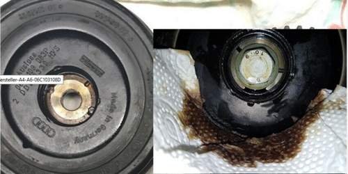

So, habe jetzt heraus gefunden was mit den Nockenwellenverstellern zusätzlich nicht stimmt:
Meine Auslassnockenwellen haben keine Löcher für die Rückstellung (Nullstellung) für das Spezialwerkzeug.
Siehe Vergleichsfoto (links Nockenwellenversteller wie er sein sollte mit zwei Löchern, rechts meiner)
So wie ich es dem SSP 246 entnommen habe ist die Auslassnockenwelle entweder per Ödlruck früh verstellt im Leerlauf zwecks ruhigerem Lauf etc. oder gar nicht verstellt (->1200 UpM), da besseres Drehmoment.
Wenn ich den Motor abstelle, kehren die Nockenwellenversteller ja nicht von alleine in die Nullstellung zurück, da das Magnetventil verschlossen bleibt.
Wie bekomme ich die Flügel des Verstellerrads denn in Nullposition ohne die Rückstelllöcher?
Vielleicht ist doch das der Fehler.
