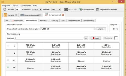

Hi Leute, ich hab nun einen Gebrauchtmotor eingebaut und der wagen rappelt als wenn er unterturig lauft bis 3000U/min und qualmt weiß und riecht nach unverbranntem Diesel. Ich wollte den Nadelhubgeber austauschen, dabei sah ich dass zwei schlepphebel daneben lagen. Hab ich im anderen thread bereits beschrieben ich dachte nun hab ich den Fehler und habe die schadhaften Nockenwellen ausgetauscht mit Schlepphebeln und Druckstücken. Aber es hat sich nicht geändert der Motor läuft unruhig, schüttelt sich bis 3000 U/min und qualmt weiß. Ich wollte mal den dynamischen Einspritzbeginn prüfen und bekomme immer werte v.OT heraus, siehe Foto egal wie Rum ich das ESP-Rad auch drehe kann es daran liegen, dass der Wagen so schlecht läuft ? Was kann ich machen ich kann echt nicht mehr
Ich hab noch ne andere Frage: in der Anleitung steht im Feld 2 Sollwert: spät, ich lese da aber kein spät, was mache ich hier falsch?

du bist in den messwertblöcken nicht in der Funktion Grundeinstellung, nur unter Grundeinstellungen kannst du die pumpe einstellen... vollversion von Vag-com wird hier benötigt !

Hi Leute, erstmal danke für die Antworten ich habe versucht den einspritzzeitpunkt mechanisch über das ESP_Rad einzustellen nicht über die Software. Meine Frage ist nun ob es nicht daran liegen kann? Wenn ich den MWB meines Bruders auslese wird nach OT eingespritzt und bei mir vor OT . Ich hatte an Anfang auch nicht 100% im letzten Feld. Wenn ich das ESP_Rad verstellte bekomme ich zwar die.100% aber ich komme nicht auf nach OT .ich glaube auch nicht das Ventile aufgeschlagen sind der wagen zieht nämlich ohne Leistungseinbußen oder sagen wir ich hoffe es viel mehr dass der Motor noch in Ordnung ist. Der VW Meister sagt Systemreiniger und erstmal fahren Da der Wagen 6Monate gestanden hat und die Düsen verdreckt seien . Hoffentlich hat noch jemand eine Idee

Richtig den Einspritzzeitpunkt auslesen! Nicht über Messwertblöcke sondern Grundeinstellung, denn erst dann schaltet die Pumpe um und du kannst gucken, ob er bei spät auf nach OT springt!
Geht auch nur mit einer lizensierten Version und nicht mit deinem englischen VAG-COM Clon!

Wir haben die Einspritzmengenabweichungen zu Zylinder 2 abgelesen (s. Foto im Anhang) der Meister mein da stimmt etwas nicht. Vielleicht kann mir jemand hierzu was sagen.
Ich möchte versuchen den Dynamischen Einspritzbeginn selbst einzustellen, bzw. alle anderen Werte die ich Einstellen kann. kann mir nochmal jemand sagen was alles einzustellen ist, damit der Motor ruhiger Läuft und kein weißer Qualm mehr entsteht, welcher beißenden Geruch hat.
