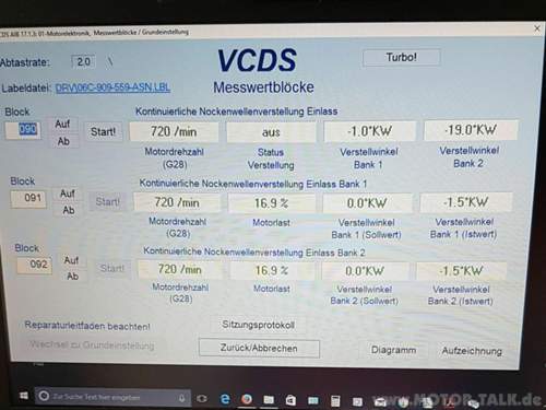

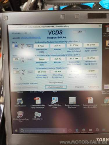

Zahnriemen wurde gewechselt mit Hilfe des KW Dorns (hat gepasst), die NW Steuerzeiten wurden vom alten Riemen übernommen. Danach per Hand durchgedreht (nichts hat angestanden). Motor läuft unruhig.
Auslesen per VCDS siehe Bild.
MWB: 093
28.0° / 8.0° / -6.0° / -4.0°
Einlass Bank 1 / Einlass Bank 2 / Auslass Bank 1 / Auslass Bank 2
Soll Werte im MWB93 sollten um die +2° sein.
Die Einlassnockenwelle Bank 1 ist demnach der Übeltäter.
Meine Werte weichen deutlich ab. Der Plan: NW Räder lösen und nachstellen bis es passt. Ich müsste dazu noch wissen in welche Richtung ich die Nockenwellen verstellen muss (gegen oder mit der Laufrichtung)
Ist das Auslesen der Phasenlage genau genug um die Steuerzeiten damit zuverlässig einstellen zu können?

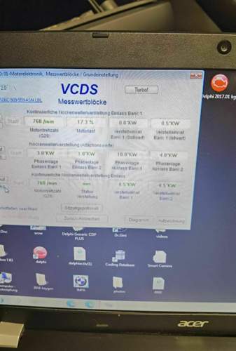

20170816-144156
1° / 5° / 8° / 4°
EB1 EB2 AB1 AB2
passt von den Einstellungen her

Bei Grundeinstellungen 094 kann ich sobald ich die Grundeinstellung gestartet habe kein Gas mehr geben (Motor hat Betriebstemp)
Bremse war auch gedrückt. Woran liegt s ?
Mach mal ohne Bremse treten
Hab beides Probiert. Sobald die Grundeinstellungsfunktion auf "ein" steht macht er nichts mehr.
Noch eine Frage: Was ist der Unterschied zwischen MWB 90 und 91 / 92 ?
Wie kann es sein, dass in MWB90 Einlass Bank 2 bei -19° steht und in MWB 92 nicht ?
