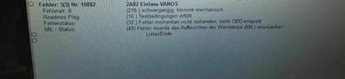

Da war dann die MKL an ...
Ziemlich angepisst da der Motorlauf auch etwas unruhiger war ...
Sachte zum Kollegen gefahren um Auszulesen(Del**i), fehlercode war auch 2A82 mit Kolleration.
Na gut, diesen Thread hier durchgelesen und erst mal auf geatmet.
Nun habe ich selber mit In*a ausgelesen.
Sie Bild.
Will nichts versuchen zu reinigen sondern bestelle morgen bei BMW einen neuen Sensor.
Welchen muss ich mir da holen?
Beim E46 bin ich vollstens Vertraut mit dem Teilekatalog, nur beim N52 tu ich mich da irgendwie schwer.
Und welcher Sensor ist es von dem Bild?
Dankeschön und noch einen schönen Sonntag

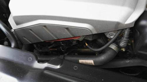

Welchen Sensor willst Du ersetzen? In dem Bild welches Du gepostet hast kann alles gemeint sein. Da sind beide Magnetventile, beide Nockenwellensensoren und ein Temperaturfühler.
Der Fehler deutet wie immer im ersten Moment auf die Magnetventile der VANOS hin. Die sollten, sofern noch nicht beim Vorbesitzer geschehen, durch neue originale ersetzt werden.
Aber auch in Deinem Fall gilt es zu prüfen, ob der Korb im Ölfiltergehäusedeckel vorhanden ist, auf welchen der Ölfilter geschoben wird. Der Deckel kann bei kaltem Motor problemlos geöffnet werden, Öl wird keines austreten.
