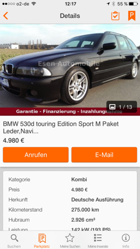

Den 530d könnt ihr unten auf den Fotos sehen. Ich habe mir den Wagen angesehen und einige Dinge machen mich stutzig. Zum einen die hohe Laufleistung mit 275.000 km. Okay, man könnte jetzt sagen "viel Autobahn und ein Sechszylinder kann das locker ab", aber ist dem wirklich so? Wie sieht es mit dem Turbo aus, nach eurer Erfahrung nach?
Der zweite Punkt ist ein ehemaliger Unfallschaden vorne rechts. Der wurde zwar ordentlich behoben, unterschiedliche Spaltmaße der Motorhaube zum Kotflügel sind aber vorhanden (wenn auch nur ganz leicht). Bei dem Unfall haben die Kotflügel aber nichts abbekommen. Der Rechte fängt aber unten (zur Seitenschürtze hin) an zu rosten. Das müsste in jeden Fall entfernt werden (Kostenpunkt 300-400 €).
Der dritte Punkt ist die Heckklappe. Die wurde wegen starken Rostbefall (in meinen Augen) gut neulackiert. Besteht dort die Gefahr, dass der Rost dann an anderer Stelle wieder kommt?
Der letzte Punkt ist das Ausstauschgetriebe bei 180.000 km. Ist das normal bei so einem E39 oder eher ungewöhnlich? Ich meine, 180.000 km sind ja jetzt nicht gerade viel für ein Automatikgetriebe oder?
Ansonsten sah der Wagen ganz gut aus und wurde gut gepflegt. Im Innenraum funktioniert alles soweit (ist ja gerne mal eine Schwachstelle beim 5er). Hat frisch TÜV und neue Bremsen bekommen. Die Sommerreifen sind fertig und müssen direkt entsorgt werden, dafür liegen noch gute Winterreifen dabei.
Ich muss zugeben, dass ich heiß auf den Koffer bin, aber dennoch habe ich etwas Angst, nach 4-6 Monaten nochmal 3000 - 4000 € investieren zu müssen......Denn wir reden hier immer noch von einem 5er.....und das merkt man ja bekanntlich sofort in der Werkstatt.
Wie sieht also Eure Empfehlungen aus?

Rostbefall kann immer wieder auftreten. Getriebe ist nun mal ein GM Getriebe was schwach ist. Wegen dem Unfall würde ich nochmal genauer hinschauen ggf ein Fachmann dran lassen. Wenn die, die Spaltmasse nicht genau hinbekommen haben, heißt es für mich entweder hat der Instandsetzer nicht gut gearbeitet oder da war schon ein kräftiger bums. Der Turbo und Injektoren "KONNTEN" bald den Geist aufgegeben was aber nicht muss! Ich war damals mit meinem 530da FL Model sehr zu Frieden. Kann dir nur empfehlen nach dem Kauf die Drallklappen zu entfernen. Kann sonst teuer werden. Und sonst drauf achten das er gut durchzieht sonst wenn einmal die HD Pumpe kaputt geht wird es teuer. Was gerne auch kaputt geht ist die Inlinepumpe was aber nicht den Rahmen sprengt. Sonst Sufu mal nutzen und mehr Schwachstellen zu erfahren wie pixelfehler Lenkradzittern usw
Unfallschaden wurde ja wohl eher nicht ordentlich beseitigt sonst würde man keine unterschiede in den Spaltmaßen sehen können.
Kotflügel weißt ja selber.
Heckklappe kommt drauf an wie gut das Ganze gemacht wurde. Steckt keiner von uns drin!
Automatikgetriebe: Da der Koffer ordentlich Drehmoment hat und wenn mit diesem nicht gut umgegangen wurde, kein Service bekommen hat, kann es schon gut sein das es sich schon mal bei 180TKM zerlegt. Ansonsten sollte die eigentlich schon länger halten.

Was sagt ihr denn zum Preis? Eigentlich ist er ja noch relativ günstig, wenn ich mir die andere 5er so ansehe.

Preislich ist er zu hoch angesetzt. Habe für meinen Anfang des Jahres mit 206tkm 4000 gezahlt. 530da touring mit gleicher Ausstattung ausser M paket.

Gerade noch mal die Fotos angeschaut, ist da der rechte Scheinwerfer kaputt? Schweller sieht vorne rechts auch nicht so lecker aus. Unterkante Stoßstange vorne links ist auch was, hinten rechts Kratzer. Irgendwie habe ich bei dem Wagen das Gefühl das der garnicht so sehr gepflegt wurde, innen sehen die, wie gesagt, meist ordentlich aus. Mir wäre er jedenfalls zu teuer.

Zu den Schäden auf den Bildern:
Mir ist auch sofort der beschlagende Scheinwerfer aufgefallen. Vor Ort gab es dann Entwarnung. Die Seitenschürtze ist repariert (der Kotflügel muss aber noch lackiert/ersetzt werden, außer man will so fahren).
Vorne wurde ansonsten inzwischen alles behoben.
Der Kratzer hinten rechts wurde ebenfalls entfernt. Es bilden sich aber schon ein paar wenige Rostblässchen an der Kante von Heckstoßstange zum hinteren rechten Korflügel. Glaube aber das ist ein bekanntes Problem beim E39 oder?
