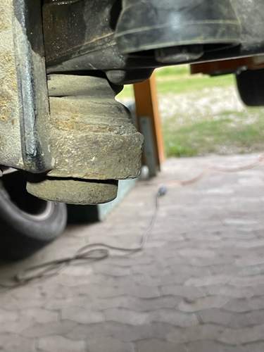

Heute habe ich ihn hochgehoben, um die Schrauben einzusprühen, damit es schon mal kriechen kann.
Dabei ist mir aufgefallen, dass das untere Traggelenk nicht mit einer Kronenmutter von unten befestigt ist.
Siehe Foto
Nun meine Frage, wie ist es befestigt?
Einfach nur eingepresst?
Passt dann hinterher die Variante mit Kronenmutter rein?
Original ist keine Kronenmutter drauf, da ist es nur eingepresst. Erst beim Ersatzteil kommt die Kronenmutter ins Spiel.
Über die Kronenmutter wird das Lager in den Passsitz gezogen.
LG Ro

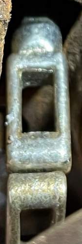

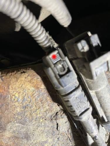

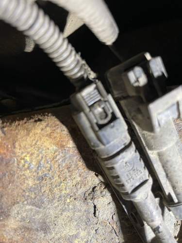

Noch eine Frage.
Der ABS Sensor sitzt fest und geht nicht raus.
Ist losgeschraubt, lässt sich jedoch nicht rausziehen.
Nun meine Frage.
Kann ich den erstmal drinnen lassen, bis ich den Träger komplett raus habe? Dann komme ich bestimmt auch besser dran.
Oder gibt es Probleme beim Rausziehen der Antriebswelle?
Wenn ich ich ihn erstmal drinnen lasse, wie funktioniert der Stecker zum öffnen, siehe Foto.
Viele Grüße
