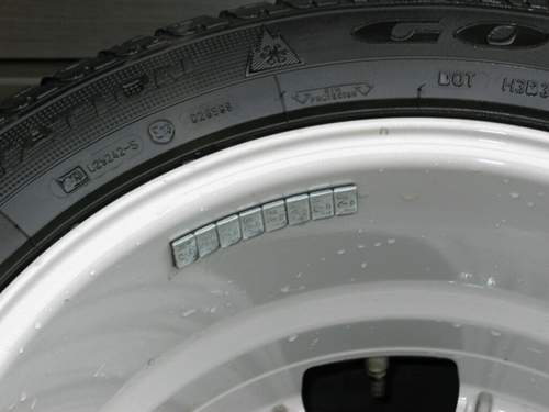

Damit liegt der hiesige FOH am oberen Ende der Spanne. Letztes Frühjahr rief er für das Erneuern von vier Sommerreifen (Goodyear NCT 5 auf Hankook V12 evo) mit Auswuchten und Altreifenentsorgung genau 60 € brutto auf. Gewichte wurden nicht extra berechnet (habe ich noch nie erlebt), allerdings nochmals 11,23 € für viermal EINSATZ 1010715 (Eckdichtung und Ventileinsatz) wegen der Reifensensoren. Dazu möchte ich nur anmerken, dass ich noch niemals ein Gummiventil oder Teile davon extra gezahlt habe.
Am 11.03.2010 lies ich die noch guten Winterreifen von Stahl- auf LM-Felgen ummontieren. Trotz gleicher Katalognummer und weil nur ein Stück berechnet wurde, hat sich der Preis der EINSÄTZE der Sensoren auf 1,23 € reduziert. Bei der Montagepauschale hat man sich dieses mal mit 40 € brutto relativ bescheiden gezeigt.
Nicht gespart hat man bei den Ausgleichsgewichten. Anbei ein Rad mit insgesamt 160 g, verteilt auf 32 5-g-Klebegewichte. Wenn ich das hier so lese, sollte ich vielleicht reklamieren. Was meint Ihr?
2010-04-08-15-21-25
2010-04-08-15-21-57
2010-04-08-15-22-19
Sowas hab ich ja noch nie gesehn. Wieso nimmt der nich 25 oder 50g Gewichte? 😕
Die 10-g-Gewichte waren anscheinend schon aus, nachdem der Monteur mit den anderen drei Rädern fertig war. 🙄
Auffällig ist jedenfalls bei allen vier Rädern die große Häufung der Gewichte auf der den Senoren/Ventilen gegenüber liegenden Seite. Beim ersten Rad sind es dort alleine schon 120 g. 😕

Warum klebt der Händler die Gewichte bei solchen Felgen nicht an die Speichen damit sie unsichtbar sind, und dann halt 25gr oder 50gr Gewichte, kann ich nicht nachvollziehen!
Gruß Benny
Ich hatte sowas ja auch schon angeschnitten. Der Wechsel von Stahl auf Aluventile hat bei mir enorm was gebracht. Nur noch 25g pro Rad waren notwendig. Sone Kleinigkeiten scheinen ganz schöne Auswirkungen zu haben.
