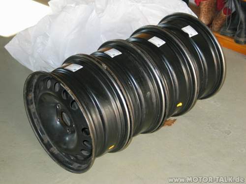

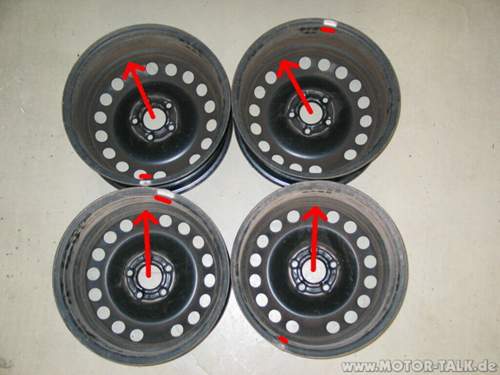

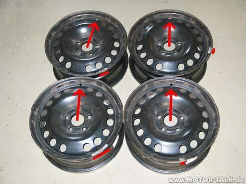

Die Reifen liefen 6 Winter auf Stahlfelge (Anlage). Ich hatte die Reifen als sog. Winterkomplettrad mit den Luftdrucksensoren zusammen mit dem Neuwagen aus der Preisliste beim FOH bestellt (was angenehmerweise zu der gleichen prozentualen Rabattierung führte). Die Räder trafen dann erst einige Tage nach dem Fahrzeug (mit Sommerreifen auf 17"-Alus) beim FOH ein, wurden gewechselt und das Fahrzeug dann übergeben. Seit Ende 2004 fand kein erneutes Auswuchtung statt.
Tendenziell sind auch da die Gewichte an der Felgenaussenseite gegenüber von der Ventilbohrung angeordnet. Ursächlich muss wohl jeweils der Sensor sein.
