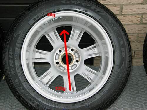

Original geschrieben von BlackBull88
Ich würde mal zu einem Reifenspezi hinfahren und die sollen die mal wie viele hier schon sagen, um 180° drehen,also abdrücken,180° drehen und wieder aufpumpem.
Gilt diese Empfehlung auch für
diesen Fall
, wo insgesamt 160 g geklebt sind, davon alleine 120 g gegenüber vom Sensorventil (bei den anderen drei Rädern sind es dort 55, 40 und 30 g)? Danke.

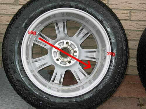

Ich weiß nicht woran es tatsächlich liegt, aber die TPMS Sensoren können es jedenfalls nicht sein. Ich habe diese Woche erst meine Sommerräder drauf gemacht und ich habe sowohl bei den Winterrädern (Stahlfelge mit TPMS) als auch bei den Sommerrädern (Leichtmetallfelge mit TPMS) nicht mehr als 35g Wuchtgewichte je Rad dran und die auch nicht mal alle gegenüber den Sensoren.
Original geschrieben von PD03
... ich habe sowohl bei den Winterrädern (Stahlfelge mit TPMS) als auch bei den Sommerrädern (Leichtmetallfelge mit TPMS) nicht mehr als 35g Wuchtgewichte je Rad dran und die auch nicht mal alle gegenüber den Sensoren.
Das ist entweder Zufall, oder ein gut gematchtes Rad. Natürlich müsste bei einer perfekten Felge und einem perfekten Reifen, das Gewicht des TPMS-Sensors mit Wuchtgewichten ausgeglichen werden. Bei Dir heben sich die Unwuchten der Felgen, der Reifen und die durch den Sensor induzierte Unwucht fast auf.
Wenn die Felge und der Reifen "zufällig" an der Ventilbohrung ihren schwersten Punkt haben, müsste man schon ordentlich Gewichte auf die andere Seite kleben um den Sensor auszugleichen.
Achim

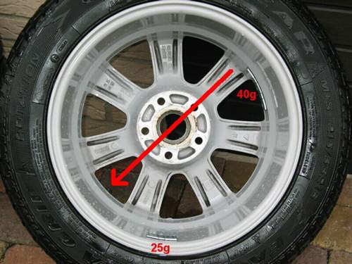

Ich habe mal die Stelle der Sensoren mit Pfeilen markiert und die Gewichte dazu geschrieben.
Es handelt sich hier um nagelneue Felgen mit gebrauchten Reifen. Die Masseverteilung überweigend auf der dem Sensor gegenüber liegenden Seite ist eindeutig. Was soll daran Zufall sein?
120-40
55-20
40-25
@stbufraba
Also 120g bei einen solchen PKW-Rad sind einfach indiskutabel.
Ein solches Rad gehört nicht einfach gewuchtet sondern sollte man erstmal mit matchen probieren.
Eine weitere Ursache kann sein, dass der Reifen noch nicht 100%ig auf der Felge sitzt. In dem Fall muß man den Reifen mal ein paar km fahren. Dies macht aber wohl kaum eine solche enorme Unwucht aus. Auch ein schlechter Reifen oder eine mangelhafte Felge können Gründe sein.
Dass ein RDKS-Ventil etwas schwerer ist als ein Gummi, Kunststoff oder Metallventil mag richtig sein. Jedoch darf es keine 120g ausmachen. Unter sehr blöden Umständen könnte es aber tatsächlich sein, dass man die Unwucht einfach nicht durch matchen wesehntlich reduzieren kann. Hierbei würde ich aber als Werkstatt den Kunden darüber informieren, dass man sein möglichstes versucht hat und dass es nicht anders geht, bzw es an Felge oder Reifen liegt.
In deinem Fall hätte man die Wuchtgewichte auch nochmal ca 15-20mm weiter außen direkt hinter 2 Speichen plazieren können. Dann braucht man schon mal einige Gramm weniger. Zur not kann man auch Doppelstöckig kleben 🙂
